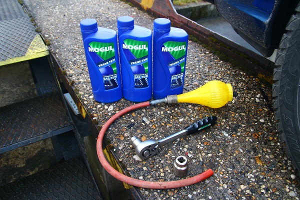

Napustaci spravne, vypustaci je vzdy na najnizsom mieste aby vsetok olej vytiekol a ten je na fotke dole - ta tusim 22ka sruba - ta najvesia medzi tými dvoma mensimi :D Ked budes nalievat olej,pouzi dlhsiu hadicku ktoru prestrcis hore a lievikom nalievat kym nebude vytekat.. Mne tam voslo tusim 2.2l.

vypustaci je myslim ta plocha matica v dolnej stvrtine obrazku. PS mas to pekne ciste, chvalim

Tak a mam to za sebou. Pravda je taka, ze stary olej pachol dost neprijemne. Co ma ale prijemne prekvapilo je, ze mi z toho oleja vobec nic nechybalo a to mi za 8 rokov nikto nikdy ani len nenaznacil, ze si mam skontrolovat hladinu. No ale hlavne, ze tam mam novy a mam aspon pokoj minimalne na dalsich 100 000km. Nalial som tam 2l Tutela Matryx 75w-85 GL-4. Neviem ci sa naozaj nieco zmenilo lebo som nemal nikdy problemy s radenim prevodovych stupnov. V kazdom pripade vdaka za pomoc kazdemu kto prispel... :)

Já si měním olej v převodovce co 40 tisíc km. Zhruba co 2 roky. Používám k tomu různé speciální přípravky 8) Dávám Mogul Trans. Mám s ním velmi dobré zkušenosti. Vyjde mě to do 300Kč
