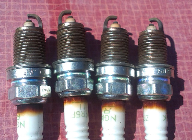

Výmena prebehla v pohode.Skúšal som do orecha dať gumičku z dierkou, aby som mohol sviečku po odskrutkovaní vytiahnuť. Funguje to, ale len pre vyberaní. Keď som to chcel aplikovať aj pre vkladaní, tak som si musel prvú sviečku zopakovať, lebo gumička ostala na sviečke , a to už vybrať nešlo

Díky za fotku, tady je krásně vidět, kolik karbonu vytváří motor provozovaný na benzín. Dnes jsem o tom v tématu o LPG psal. Tamtéž lze najít fotku mých svíček po 60 000 km. Nejsou ani takhle černé kolem závitu, ani tmavě hnědé na střední elektrodě (mají správnou barvu srnčí hřbet až do šeda, rozhodně ne šedou) a hlavně nejsou takhle profouklé za závitem, směrem ke kontaktu kabelu.
Takhle vypadaly svíčky NGK na mé motorce, po 30 000 km, ale ta točí 2x vyšší otáčky
takže na počet jisker je to stejný interval výměny.
