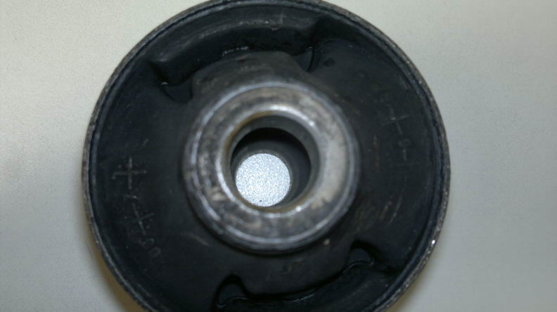

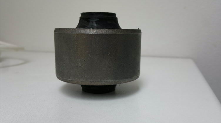

Pánové, z jaké strany se tam ten bazmek dává?? Je to jedno? Je z obou stran stejný, z každé strany je guma a na ní šipka směrem
do kroužku.. a z druhé strany to samé..
Na jedné gumě jsou vyznačeny takové ++ a na druhé gumě zas
a Kia..

podivej se na stary jeste nez ho vylisujes,melo by byt videt stopy po tech vyrezech v te gume, nebo se podivej na druhou stranu jak je tam nasazeny

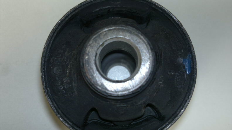

Myslíš tyhle výřezy v gumě?? Taky mi přijdou oba stejný... jak jedna tak druhá strana..
ale zrovna tys mi říkal at si dám pozor jak ho tam dám.. a tím že mi to přijde stejný..
se nato ptám..

Re: predná náprava
na tom hornim obrazku jak je ta modra barva tak ten vyrez dole je silnejsi ten nalis gumy
jo to je ono, melo by to byt jakoby ze sikma v primem smeru jizdy,bud koukni na levou stranu jak tam je nalisovan stemi vyrezy , a nebo koukni na autokelly na ramena a tam jsou nalisovane silentbloky at vidis jak by to melo byt a jedna strana toho vyrezu je silnejsi kvuli operu, tak ta prijde smerem jakoby k chladici ze spodu

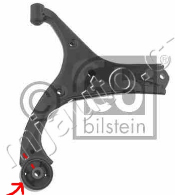

martine na tom obrazku jak jsou ty cervene carky, tak na silentbloku je sipka smerem ven ke krouzku silentbloku a na rameni by mel byt bud zarez nebo dulcik,spasovat k sobe
potom jak je ta sipka na obr. tak rameno je otocene jako by ses dival ze spodu tak tam je videt jak je ta zesilena cast gumy v tom vyrezu

Nápis
a Kia by měly být na horní straně....

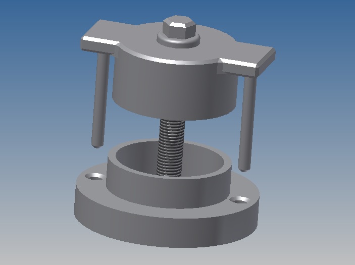

Z nudy som nakreslil pripravok ktorym by to slo podla mna nalisovanie silentbloku do ramena v pohode.
Princip je jednoduchy silentblok by sme polozili na rameno, na vrch by sme polozili vrchnu cast zo skrutkou, a na spodok ramena by sme polozili spodny diel.
Spodny diel by bol oprety o hranu ramena a vrchny diel by zase tlacil o kovovu obruc silentbloku. Stahovanim skrutky by sa silentblok pomaly nalisoval dnu. Tie 2 ticky na bokoch sluzia k tomu aby sa spodny diel nepretacal na prazdno.
(Nieje to v mierke ale principialne by to mohlo fungovat )

Re: predná náprava
Luboss1991
Nudil jóó?
pěkná machrovinka! Ale nevím, zda bych to ručně utočil...
pánové v pondělí nato jdem, tak pak poskytnu postřehy.
Nudil jóó?

no hej nudil
.........staci vytocit tie okruhle casti, na vrch navarit pasovinku aspon 5mm hrubu, lepsie by bolo mozno nejake L-ko a do stredu obycajna skrutka s metrickym zavitom.

Re: predná náprava
Luboss1991 : Pěkný udělátko
nechtěl by ses pustit do výroby ?? Okamžitě bych si jedno zamluvil
