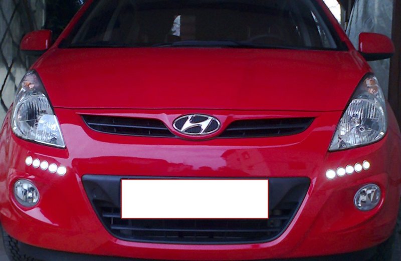

O denních světech jsem uvažoval už dlouho, ale po přečtení těch různých diskuzi jsem si řekl ne. Mlhovky nebudu sundávat a do nárazníku vrtat nechci. Nakonec jsem zavolal do hyundaie, kde mi řekly, že za 3000Kč mi namontujou denní světla DRL 502. Ale nakonec jsem se dostal na 2300Kč u jiného profíka. Světla se dají namontovat svisle, vodorovně i do různých tvaru. Takže nyní je mám na svém autíčku a jsem naprosto spokojen se vzhledem i svítivosti.

Vpadá to dobře. Do toho bych i šel.
Jak je to s homologací těchto světel? Co na to řeknou poliši nebo STK při při kontrole?

Google tvrdí, že homologovaná jsou, a vypadají docela dobře i na jiných autech...
BTW jak to zapojili? Zhasnou po zapnutí tlumených?

Podle webu homologována jsou, na světlech mají značku RL a E4 a rozměrově je mám podle zákona. Světla samozřejmě rozvíti, když dám klíček do polohy 2 a při nastartovaném motoru a zhasnou při rozsvícení potkávacích světel. Když vytáhnu klíč, ledky ještě svítí asi 20 sekund. O vše se stará automat, který je součásti světel. Takže policajti jsou na mě krátcí.

Tak mám DRL....
EDIT:
Policajtum se nelíbilo že nejsou víc jak 600mm od sebe tak jsem se naštval a předělal to na jiné....
Za světlama jsem musel vyříznout i kus polystyrénu co je za nárazníkem, dá se to namontovat když se pouze vytáhnou světla, které jdou lehce....

Ano toto zařízení existuje, ale není povolené - nemá homologaci!
Prostě světlo není na to děláno - není homologované - a ten znak na to světlo nedodáš, prostě musel by jsi měnit celé světlo které bude mít homologaci i na denní svícení - pro
i20 se taková světla nedělají.
Prostě musel by jsi koupit originál mlhovky i s DRL a vyměnit je - ovšem budeš mít problém se zapojením - protože pochybuji že originál mají elektroniku přímo ve světle - bude se to ovládat určitě z počítače v autě. (nevím originál zapojení nové i20 drl světel nemám takže nemůžu kouknout)
U nové je asi nejlepší jak jsem to udělal já a nebo dát dvě světla do těch mřížek, ale musí se koupit nějaké krátké aby mezi nimi bylo 600mm.
