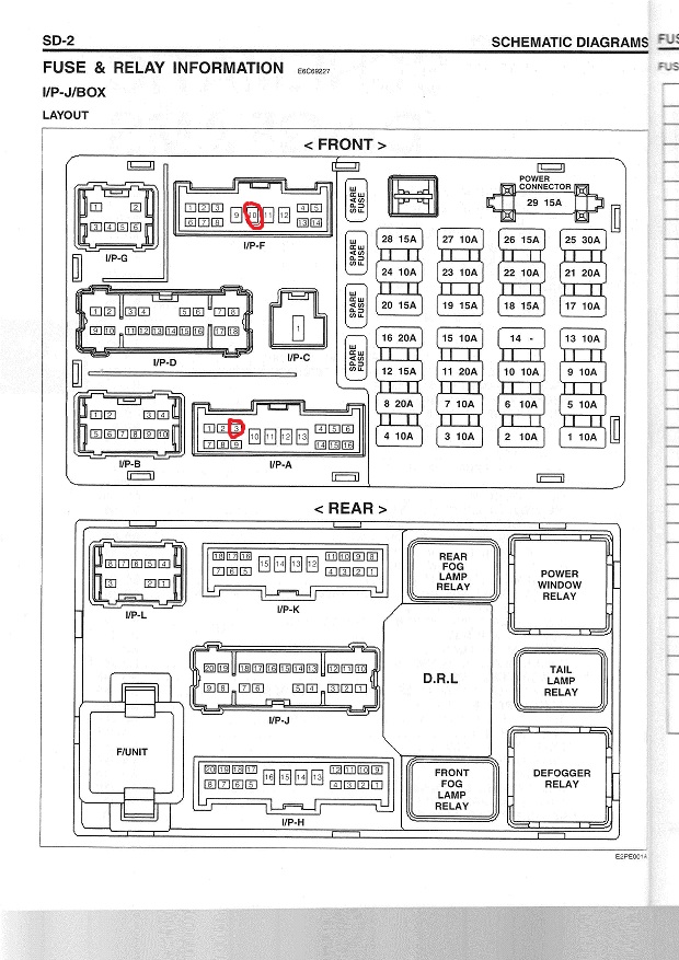

Ten kabel co máš přerušenej je ve svazku šedej průřezu 2 mm. Od motorového prostoru přichází do svorkovnice I/P-F na pozici 10 v prostoru u řidiče a vychází k čerpadlu ze svorkovnice I/P-A na pozici 3. Pokud ti to pomůže. Kabelovej svazek prochází v levém horním rohu pod palubovkou do prostoru motoru. :wink:

vipe píše:Ten kabel co máš přerušenej je ve svazku šedej průřezu 2 mm. Od motorového prostoru přichází do svorkovnice I/P-F na pozici 10 v prostoru u řidiče a vychází k čerpadlu ze svorkovnice I/P-A na pozici 3. Pokud ti to pomůže. Kabelovej svazek prochází v levém horním rohu pod palubovkou do prostoru motoru. :wink:
Takze to znamena, kdyz to chapu spravne, ze tam jede ten kabel od pojistkove skrine az pod palubovku a je pripojenej do svorkovnice a odsud to jede dal k palivovemu cerpadlu, pochopil jsem to spravne?
Re: Problem pri startovani Getz 1.3 benzin - koupil jsem oje
Napsal: 22 srp 2011, 20:54
od vipe
Ano je to tak. Z pojistkové skříně v prostoru motoru to jde do pojistkové skříně v prostoru kabiny doté svorkovnice I/P-F a vychází to ze svorkovnice I/P-A k čerpadlu. :wink:

Tak je docela mozne ze je to tou svorkovnici. Blby je ze jsem uz prestrihnul dratek na spodne strane pojistkove skrine v motorovem prostoru, ale zitra se na to podivam a snad neco vymyslim.
