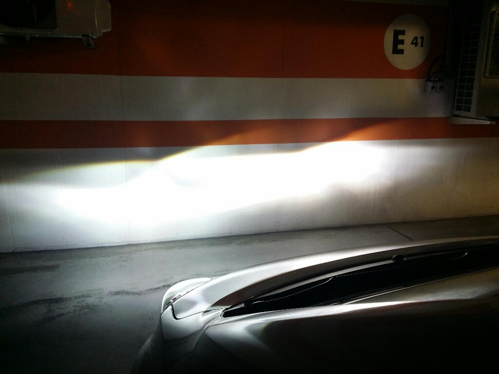

cartmanko píše:Pepo to nezvladnu. Je to porod tam ty zarovky rvat ...
Jestli to tedy dobře chápu, tak máš v potkávačkách ledky (H7) a v noci nemáš problém s tim jezdit, protože ti to svítí tolik co halogen ??? co asymetrie svitu ?? je tam nějaká rovina ?? když stojíš kus před zdí, máš rovinu s pravýma vocáskama ??? dík
Re: Denní světla - žárovky + výměna
Napsal: 08 zář 2014, 11:39
od cartmanko
Vobec neviem co su vocasky. V noci som este nesiel. To.asi az ked bude zima. V podzemke to svieti dobre.
Napsal: 08 zář 2014, 21:02
od mmv
:-) zajímavý světlo ;-) napiš jak to reálně svítí v noci,
:-k ještě otázka, reflektor máš projektorovej ???
dík
Napsal: 08 zář 2014, 21:13
od cartmanko
Ked niekam v noci pojdem tak napisem. Reflektor mam so sosovkou. Vidno ho na fotkach.
Napsal: 09 zář 2014, 20:33
od Pepa59
No, takhle to vypadá zajímavě! Ale objektivně by - jistě nejen pro mne - bylo zajímavé vyfocení ve stylu mých fotek, tedy osvětleného prostoru před autem.
A mimochodem - ta Tvá fotka ukazuje na problém, na který jsem párkrát s :hyu: ix20 narazil - tedy evidentní stín před autem (samozřejmě díky vysoko umístěným reflektorům).
Já večer jezdím docela málo, ale světly na i30 jsem ve srovnání s ix20 tak spokojený, že mne to dosud (po 5 měsících) nedotlačilo nasadit Osram NB plus, které jsem si při prodeji ix20 samozřejmě vyndal...

Na porovnanie halogény
Napsal: 10 zář 2014, 08:41
od mmv
njn je to poněkud čistší :-k :-k :-k
Napsal: 10 zář 2014, 10:34
od cartmanko

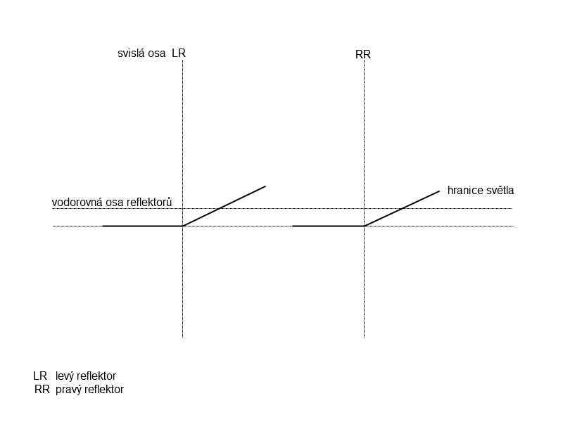

mne sa zda ze to lave ma nejaky kosostvorec, musim skontrolovat usadenie.
Napsal: 10 zář 2014, 13:16
od JoDo
Jo, levý svítí níž, nebo pravý vejš. Mělo by to svítit trochu pod horizontální osu reflektoru. To zlomení linie světla by mělo bejt ve svislé ose reflektoru nebo nepatrmě v pravo (to už opravdu nevím jistě)
frawdovi to svítí pěkně
Ještě připojím schéma jak mají svítit tlumená světla ( co si pamatuju ze školy před X lety)
serizeni svetel.jpg (17.5 KiB) Zobrazeno 5666 x
