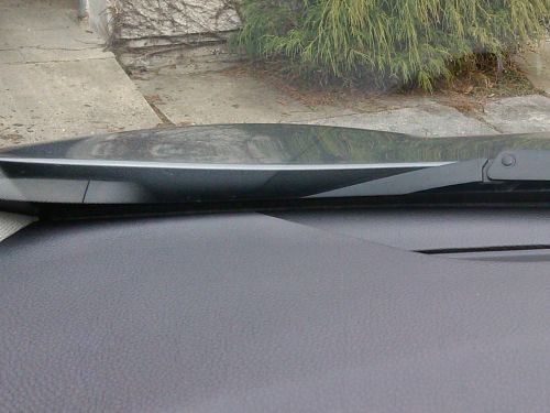

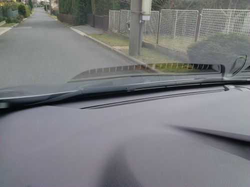

Nechat vyndavat palubku se mi po vašich zkušenostech zatím nechce, tak jsem našel na jednom francouzském foru o i40 samo-domo řešení, které docela obstojně funguje. Po celé délce palubky se zasune mezi sklo a desku tzv. tmelařská/dilatační šňůra vyrobená z polyetylenu (mirelon). Já jsem místo té šňůry použil izolaci na potrubí vyrobené ze stejného materiálu, tedy pouze cca 1cm široký pásek vyříznutý z ní. Pak se postupně od jedné strany zatlačuje nějakým plochým nejlépe plastovým nebo dřevěným nástrojem, aby se nepoškodil povrch. Výsledek je docela estetický a funkční (zatím ticho po cca 2000km), protože je vidět pouze tenký pásek šedivého "mirelonu" a to jenom pokud jste vyšší postavy, nebo máte sedačku vysoko. Udělám později nějakou fotku a přiložím.
Záměrně jsem fotku upravil v editoru projasněním stínů, jinak to není skoro vidět. U nové i30 je mnohem více vidět ten originální šedý molitan než to co jsem já zbastlil na mé i40, takže spokojenost.

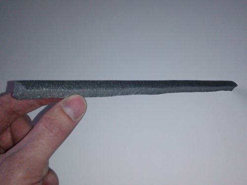

Toto môže byť slušné riešenie. Bol som sa pozrieť do auta a aj keď sa to opticky javí, že by tam nemal byť žiaden priestor medzi sklom a paluboukou, tak keď som tam zasunul kreditku, našiel som tak cca 1,5mm široký a 4-5 cm hlboký priestor. Natlačil som tam z každej strany od kraja asi 10 cm na dĺžku a 5 cm na šírku na polovicu prehnutú 1 cm širokú protihlukovú penu. Som zvedavý či sa dostavý požadovaný efekt. Ja som to tam natlačil tak, že to nie je vidieť.hanz.1 píše:Nechat vyndavat palubku se mi po vašich zkušenostech zatím nechce, .....
- robertbulko
- Příspěvky: 1039
- Registrován: 10 črc 2013, 15:05
- Bydliště: Trenčín
Re: klepání uvnitř palubovky i40SW
Tak som sa previezol, po tom čo som aplikoval penu na vyššie spomenuté miesta. Na moje počudovanie, ťukanie sa ozvalo hneď po rozbehu. "Super som si pomohol".
Pozitívna vec ale je, že viem presne kde to ťukanie vzniká. Keď sa písalo na fóre, že to ťuká pri A stĺpikoch, bolo mi jasné že je to tam, ale kde presne??? Teraz viem, že je to presne časť palubovky medzi sklom a palubovkou od rohu palubovky pri A stĺpikoch. V podstate tá časť palubovky, ktorá je trošku v tých miestach vyvýšená. Stačí vložiť nejaký materiál v tomto mieste medzi sklo a palubovku a bude to OK. Ja som tam vsunul protihlukovú penu, ale tá je dosť mäkká, chce to tvrdší materiál, ale keď som do toho miesta ešte vsunul kreditku, ostalo Božské ticho. Ak to vydrží, na ďalšie rozoberanie palubovky už nepôjdem.
Skúšal som pchať kreditku medzi sklo a palubovku od A stĺpika smerom ďalej do stredu palubovky a len cca prvých 10 cm mi kreditka zastavila asi v hĺbke 4 cm. Keď som išiel ďalej už som nedosiahol na odpor a ak by som pustil kreditku, asi by spadla niekam dole. Takže problém ťukania bude práve v spomenutej prvej 10 cm časti palubovky, kde palubovka škre o okno.

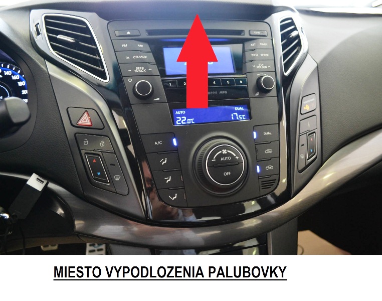

Rozmyslel som nad tým celým a prišiel som este na jednu vec.
Prosím skúste vsetci ty, ktorých sa tento problém týka, zatlacit na stred palubovky/nad radiom - smerom k oknu. V tedy je jasne pocut od kial tukanie/praskanie vychadza.
V príspevkoch padlo vela krat slovo - KREDITNA KARTA. Podla mňa tato zazracna vecička by mohla prispieť aspoň k ciastocnemu riešeniu tohto problému.
Rozmyslal som, ze by mohlo pomoct ju/jej cast vlozit medzi piano plast nad radiom a palubovku/ta je dost z mäkčeného materiálu a myslím, ze by tym palubovka ostala viac vypodlozena a pukanie v nem by mohlo prestať. Dalej si myslim, ze tych par mm by nemalo vadit co sa vzhladu tyka nakolko palubovka v tomto mieste presahuje nad radio. Asi konstruktery pocitali s tym, ze tam budeme nieco "pchat"
Zatiaľ som to neskusal ale chystam sa... dam vediet.
Inak to ťukanie je urcite o sklo...
*** na rozdiel od pripadu hore kde je snaha palubovku odtlacit/oddialit od okna v tomto mojom je to opak. Uvidime, mozno to pomoze.
Dole nizsie pripajam par foto/zdroj internet/ pre lepšiu ilustráciu a predstavu.

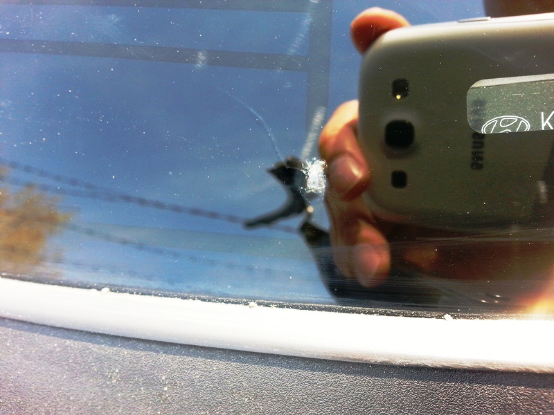

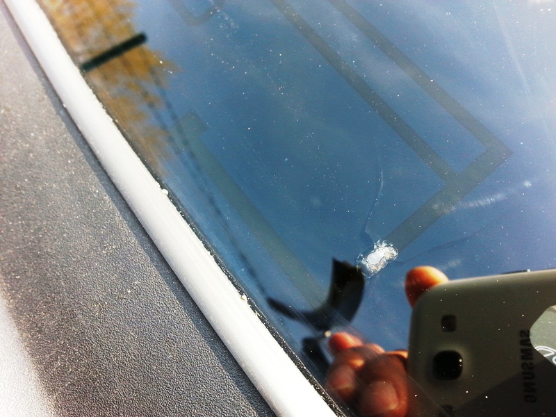

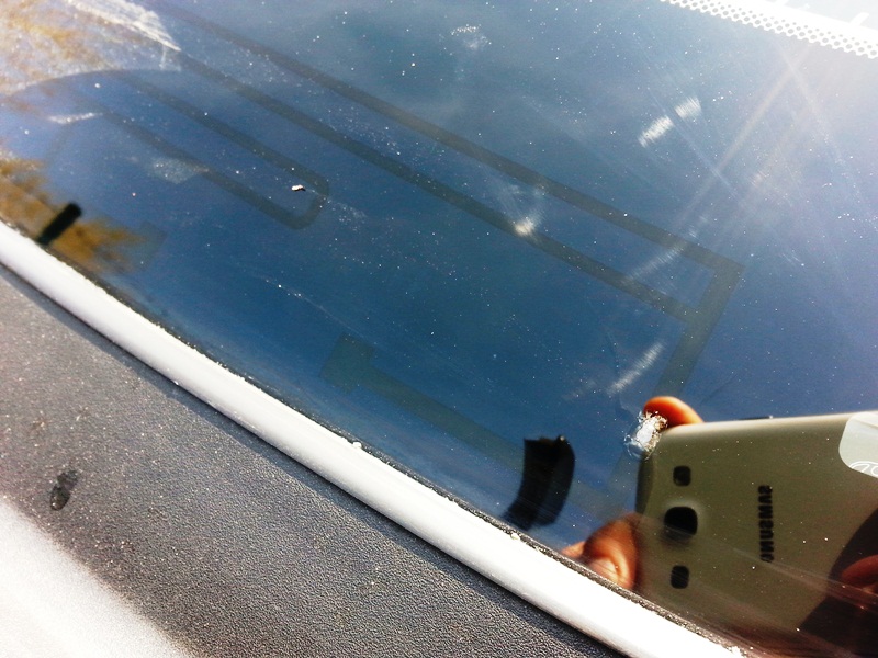

Akurat som sa vrátil zo servisu / KARIREAL Galvaniho ul. BA. Bol som sa informovať co mohlo spôsobyt puklinu celneho okna v mieste vyhrievania. Vid foto dole.
Zaroven som sa opytal aj na pukanie v palubovke a možnosti riešenia tejto zalezitosti. Vrzgot som im ukázal v priamom prenose spôsobom ako som popisal hore vyššie / zatlačenie na palubovku v mieste nad rádiom/smerom k oknu.
Garancny technik mi jasne povedal, nie je problém vieme to urobiť a treba tam vytlmit nejake vodiace listy. Uz sa s tym zrejme stretli a tento zvuk urcite nepoculi prví krat
Dnes skúsim ešte urobiť video zaznam zo zvukom a skusim ho sem "zavesit".
Aby som este vrátil k tej praskline na celnom okne. Zistil som to tak, ze mi pri posledných 0 st. teplotách ráno nechcelo vyhriať priestor pod stieračmi a následnom umyvaní auta som si to všimol. Okno bude vymenené na záruku
takže pohoda. A kedže nebude vpredu okno - bude sa lahsie demontovat aj ta "nestastna" palubovka. Ako náhle bude auto hotové dám Vam vedieť ako to cele dopadlo...
Tak ako chcel Robert, pri tom nebudem ale dam si urobiť par foto. Myslím, že by mohli byt ochotní...
Este ma napadlo, spomenul som mu aj hore uvedene/ "nase" domacke riesenie - zrusil ma ako male decko ! Vraj to treba cele vytlmit a bude pokoj. Ziadne vypodlozenie kartami aby som ani len neskusal a rovno na to zabudol.
