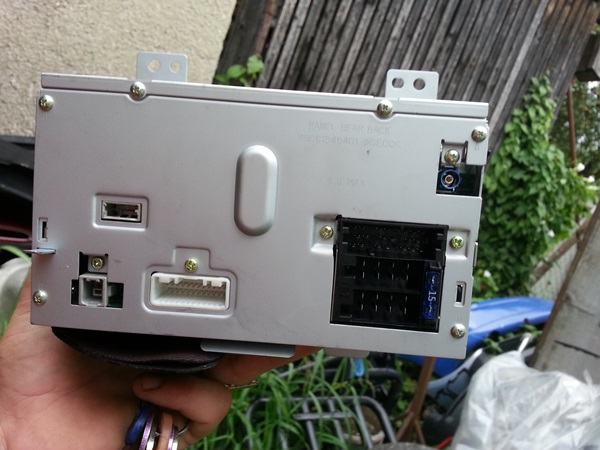

A tohle je dotykáč zezadu, z čehož je vidět, že je to tam celé jinak, tudíž se asi nebudem pouštět do žádných předělávek.

No vidíš a já mám na tom origo dotykaci konektory jako ty na starém a antény mám jako ty na novémpetr.s píše:A tohle je dotykáč zezadu, z čehož je vidět, že je to tam celé jinak, tudíž se asi nebudem pouštět do žádných předělávek.
Co hraje lépe ? Origo radio nebo ta china ?
Re: vymena autoradia na touchscreen lcd
Dost dobře nechápu tvou otázku? Jakou čínu máš na mysli? Já tady o žádné číně nepsal, řeším origo za origo a zatím jen na teoretické úrovni...stajgrpavel píše:No vidíš a já mám na tom origo dotykaci konektory jako ty na starém a antény mám jako ty na novémpetr.s píše:A tohle je dotykáč zezadu, z čehož je vidět, že je to tam celé jinak, tudíž se asi nebudem pouštět do žádných předělávek.... Ale ty nemáš origo dotyk.

Jen ještě pro upřesnění, fotka toho zadku je tohle rádio?Miloslav.k píše:Zadni strana autorádia ix35.

Tuna jeden predava radio a tiez ma fotku zozadu ak to niekomu pomoze
http://elektro.bazos.sk/inzerat/4042043 ... i-ix35.php

To si tu normálně posíláte fotky zadku ? Sorry nemohl jsem si pomoct
stajgrpavel
- Příspěvky: 16
- Registrován: 14 srp 2014, 08:59
Přesně toto radio mám jáchrobak píše:Tuna jeden predava radio a tiez ma fotku zozadu ak to niekomu pomoze
Já žiju v tom, že jsou jen dva modely originálních rádií, tlačítkové a dotykové, ale to jsem asi mimo...

Ať dělám co dělám tak z rádia nedostanú ani hlásek...
stajgrpavel
- Příspěvky: 16
Tak uz vím kde je zakopanej pes
radio je dělané na can bus... Vcerte výstupu na repro... A já v autě can bus nemám
