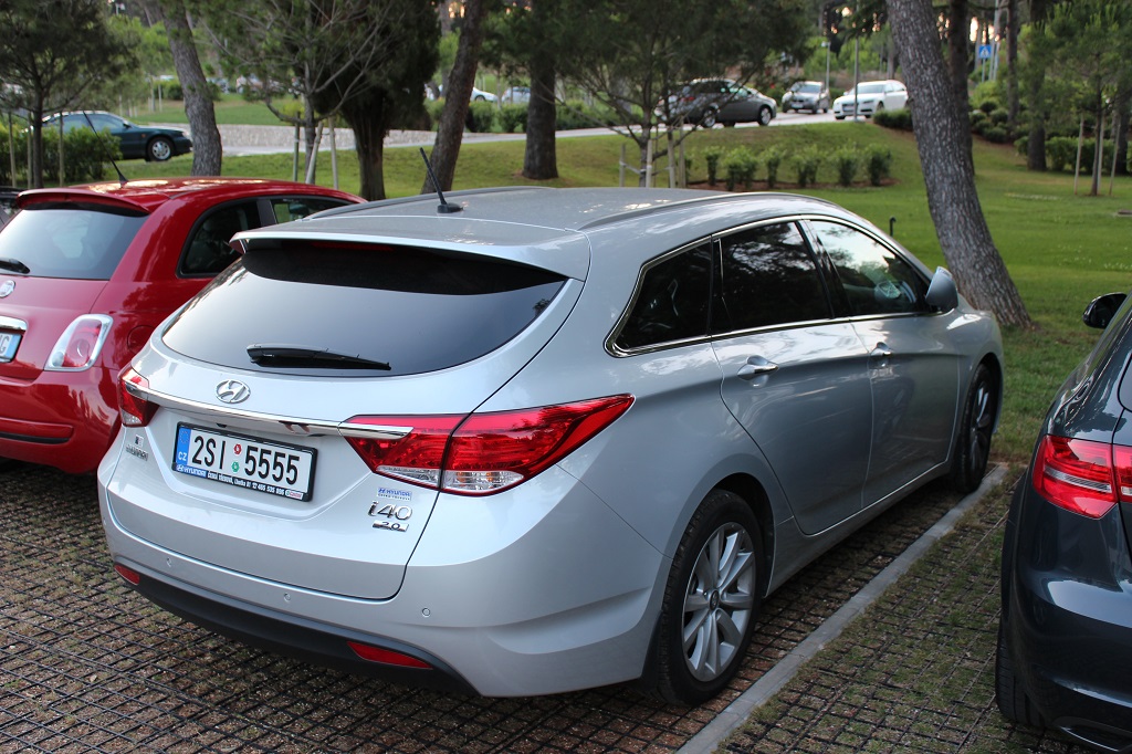

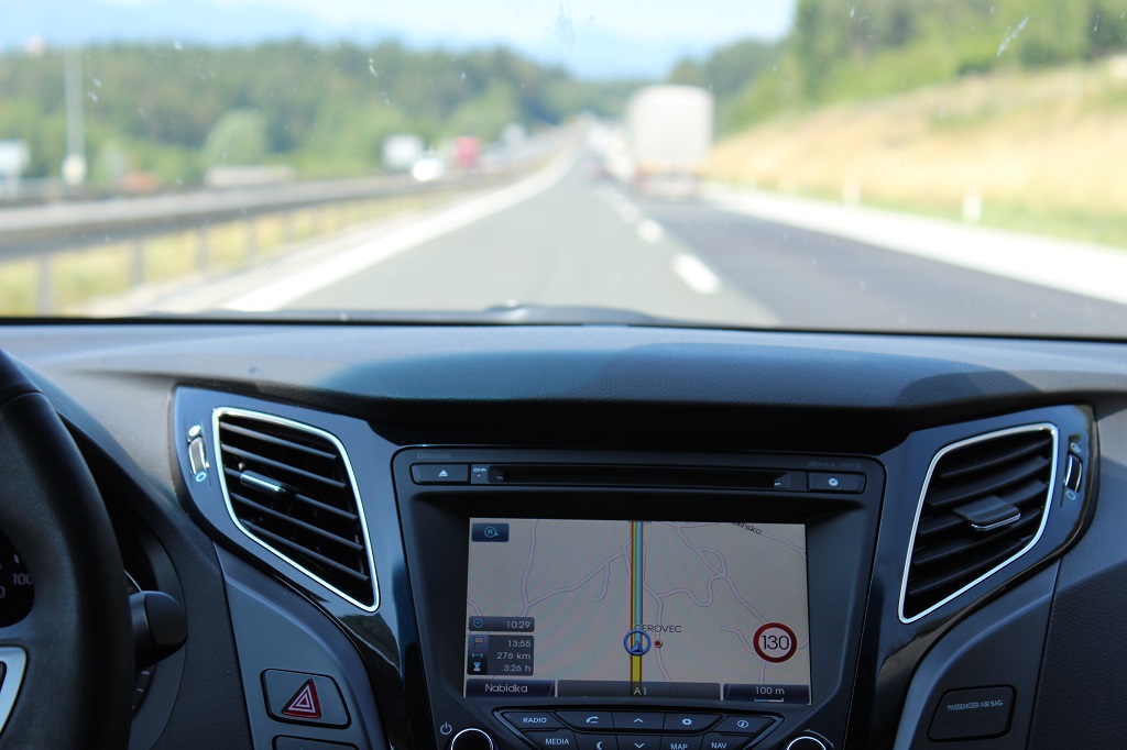

adam: po koupi i40 si pytal foto, cize som ti nieco urobil
(PS: mam rad slovenstinu, ucim se rychle
- IMG_1851a.jpg (296.47 KiB) Zobrazeno 4176 x
- IMG_1690a.jpg (167.08 KiB) Zobrazeno 4176 x

krásná I40
Re: 2,0 GDI dlouhodoba spotreba po zajeti ?
Krásne Hardcam.Gratulujem k autu aj slovenčine.

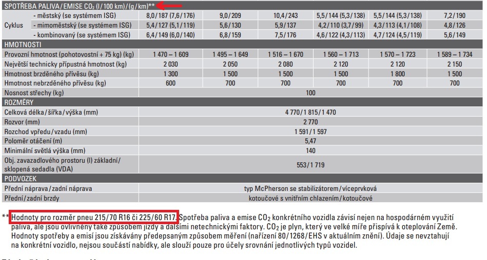

Ahoj,
Vsiml si nekdo z vas v katalogu i40 na jakych pneu pry merili spotrebu?
uvadi 215/70R16 nebo 225/60R17. Proti dodavanym pneu z vyroby 215/50R17 je to rozdil v prumeru kola 55mm, coz neni zrovna malo...
To jen tak na pobaveni.
- pneu i40.jpg (187.18 KiB) Zobrazeno 4015 x

O akom priemere kola točíš ? Priemer kola je vždy rovnaký.Rozdiel je v šírke pneu o 10mm a výške pneu(profilové číslo)
Logicky ked je profil pneumatiky vyssi, tak bude priemer kolesa vacsi (vyssia svetla vyska auta). 17" priemer disku + 2x vyska pneu = priemer celeho kolesa.
u rozmeru pri ktorom merali spotrebu (225/60R17) je teda priemer kolesa 701,8mm. U standardne dodavanych pneu s rozmerom 215/50R17 je to 646,8mm. Co je rozdiel 55mm.

Profilové číslo nie je v mm,ale je to % pomer medzi výškou a šírkou.

To je mi samozrejme jasne. Tak som to aj pocital a z toho je aj vysledny rozmer: 17*25,4mm + 2*(sirka*profil/100)=priemer kolesa v mm

Tie pneu v katalogu podla mna zabudli a pouzili z ix35-ky
to by odpovedalo tomu "balonovemu" typu.
