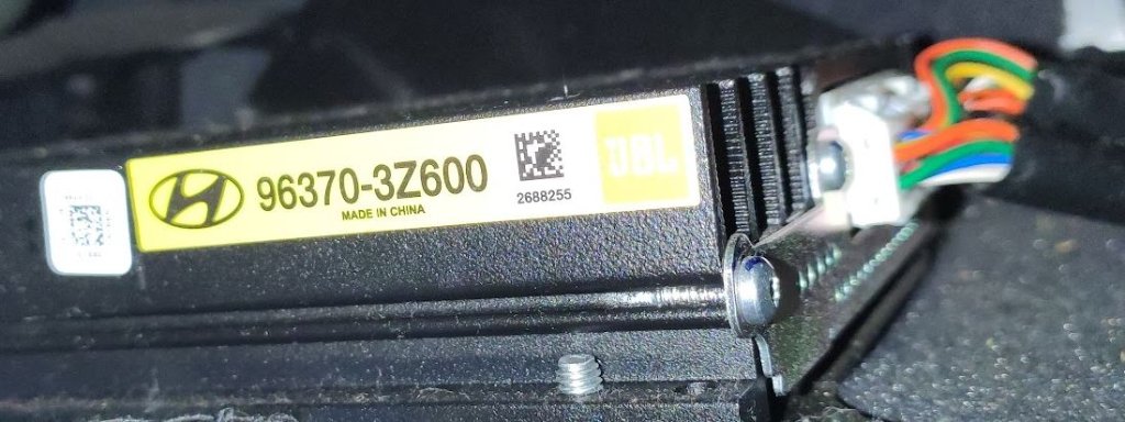

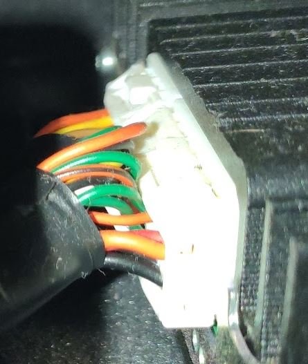

prikladam este foto toho zosilovaca co mam pod sedackou vodica. Osobne z toho nic nepoznam, ale mozno sa v tom niekto orientuje viac ako ja.
