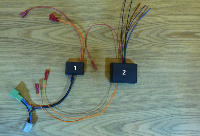

Re: automatické sklápanie/vyklápanie späťákov
foto alt. 2, zatiaľ bez zrkadlových konektorov
- alt. 1 a 2.jpg (163.01 KiB) Zobrazeno 2328 x
