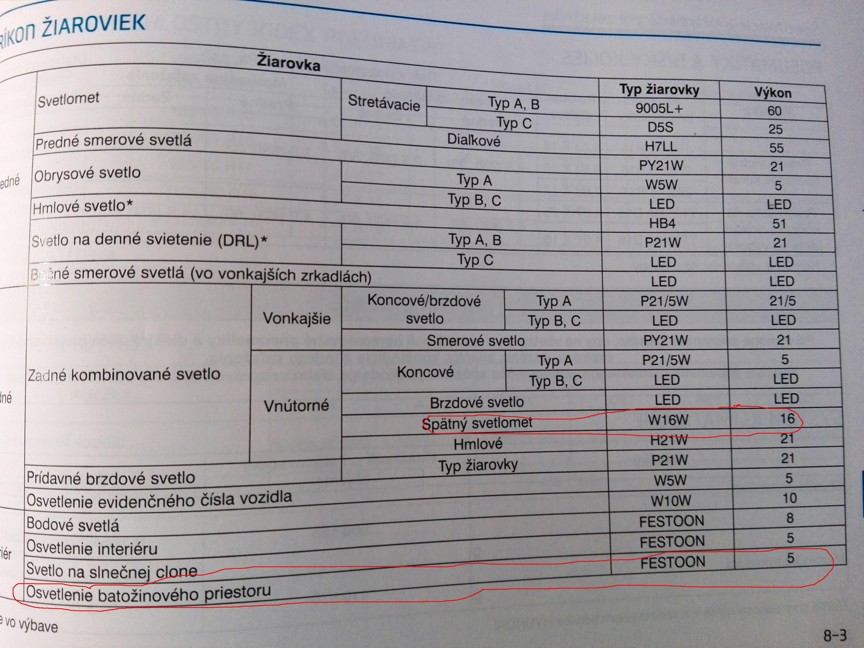

Napsal: 06 bře 2017, 11:03
od idam.i
RacerSK píše:
idam.i píše:To je ono.Vieš mi prosím ťa dať tip na správne LED do spiatočky a kufra.Som z toho jeleň.
napis aky typ ziaroviek mas v aute.
ziarovky Elantra.jpg (142.71 KiB) Zobrazeno 3485 x
Neviem to poslať cez SZ,tak aspoň takto.Ďakujem.
Re: Výměna osvětlení v interiéru a SPZ za LED
Napsal: 06 bře 2017, 13:13
od RacerSK
To je to iste ako na i40, feston je sufida otazka je aka je tam dlha ci 31 alebo 34mm predpokladam ze 31, w16w soket je ten isty ako w5w.
Ak chces silne svetlo do cuvaciek, mozes tam dat tie co mam ja ale treba si pozret/zmerat ci tam vojdu do svetlometu na dlzku, tie led su dlhsie ako ziarovka.
Do kufra mozes dat tiez tie co mam ja, su silne.
Ak by si nechcel az take silne, tak mam aj w5w aj sufid.
