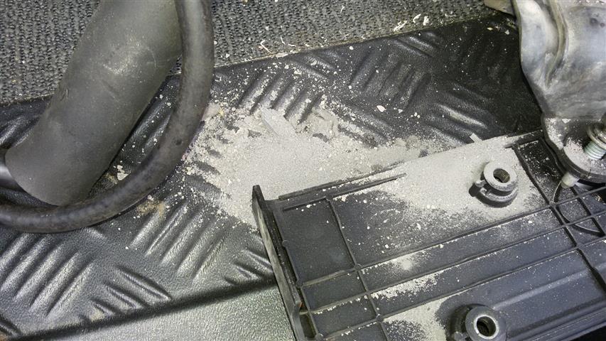

Ako píše Soban, úplne normálne.
U LPG dosť častá porucha. Katalyzátor sa prehreje vplyvom vyššej teploty spalovania a už je iba otázka času kedy sa rozpadne a nasaje do motora. Je to tak jemný a pritom tvrdy prášok, že máš motor KO za 30 sekund, max. minútu. Nieje to ale vlastnosť len LPG. Stáva sa to aj čisto benzínovým verziam.

Tlak vzduchu ide predca opačným smerom, preto nerozumiem ako sa moze dostat spet do motora..

Otázka zní jinak: pokud se to takhle rozpadne má šanci to odletět vyfukem nebo to od té doby čeká na svojí šanci?

mikodim: v dobe keď ide válec smerom dole (nasáva) ostane pootvorený ventil a nasaje katalyzátor.
motorol: čaká na svoju šancu.

i když se to nezdá tak při běhu motoru ve výfuku doachazí k "pulzaci" plynu oběma smněry ,a víření plynu , navíc jsou tam vibrace , už jsem viděl připad kdy u zavodního auta nasal výfuk matíčku ! kterou tam najky krypl hodil do výfuku , naštastí se jen hodně obtiskla do pístu nic víc :)
