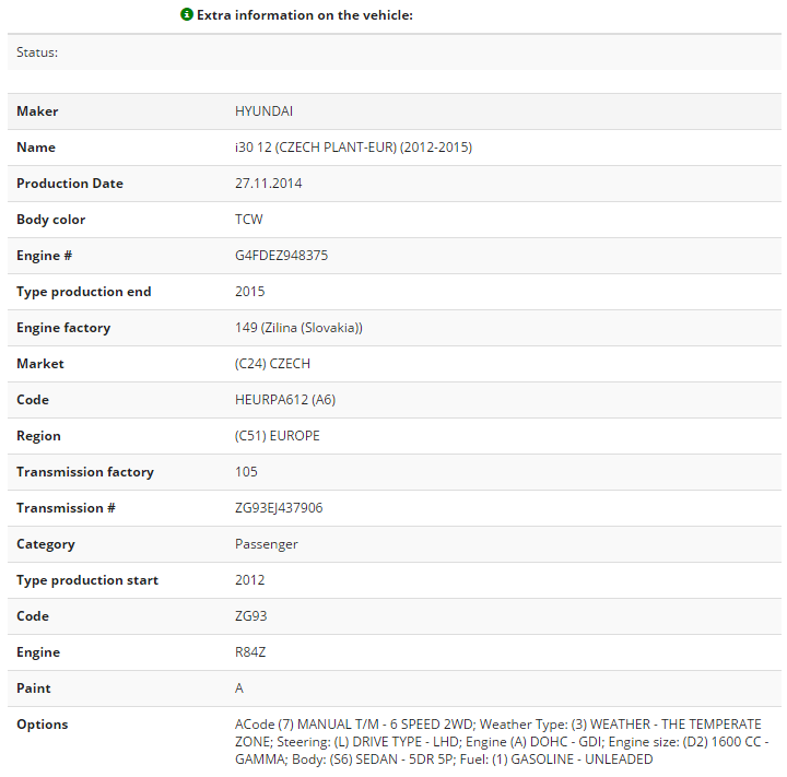

vorlajz, myslim si, ze mas mr 2014 a nie mr 2015. ak mam spravne info, tak mr 2015 je az facelift, nase predfaceliftove su mr 2014.
skontroluj si desiatu poziciu vo VINku a ak je tam E, tak je to mr2014 {vid. https://en.wikipedia.org/wiki/Vehicle_i ... ion_number }. podla tejto stranky http://www.vindecoderz.com/EN/check-lookup/ bolo moje vozidlo vyrobene 27.11.2014

jak jste prisli na presne datum kdy mate vyrobene auto? Na tom vindecoderz mi to ukazalo jenom modelovy rok. Navic region/plant mi to ukazalo jako Slovakia ... :hyu: ma fabriku i na slovensku? o.O

pri mojom vozidle su additional info na spodku. ale vyzeraju byt realne... :)
kolegovi to ku golfu okrem zakladnych veci nevypisalo ziadne dalsie pridavne informacie

Hm, zajimave. Predtim mi to nic nevypsalo. Tedka to chroustalo trochu dyl ten script a vyplivlo mi to ty extra informace, takze jsem se dozvedel, ze mi auto stalo pul roku nekde na parkingu nez jsem ho dostal do rukou ...

Mne vypíše len modelový rok a extra info ponúka za poplatok. :oops:

Mě to píše v jedné části nějaké slovensko, ale umí to gratis i nějaké datum výroby, které je max 14 dní před nákupem skladovky :D A nekde sem zahlédl i nějaké km, ale ty kupodivu odpovídali max první garancce. Netuším proč ne druhé.,,
