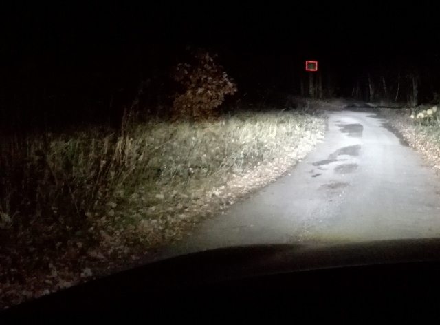

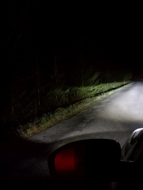

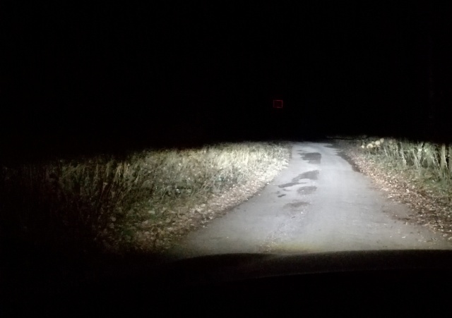

Zkoušel jsem to vyfotit mobilem, ale nic moc se nezadařilo. Ve skutečnosti ty dálkový svítí víc, mobil podle mě už nezachytil tak výrazně ty méně osvětlená místa. Až budu mít chvilku, zkusím to nafotit znovu. Zatím posílám co mám.
Ta první fotka - takto svítí originál potkávačky, opravdu je tam tak výrazná čára přechodu mezi světlem a tmou, na to jsem si chvíli zvykal, ale svítí pekelně.
Druhá fotka - tam svítí komplet vše již v LED. Ve skutečnosti je více osvětlená i černá plocha v prostoru, jen mobil už to nezachytil. A ještě ke všemu byla cesta do kopce, takže dálkový svítily spíš do silnice než do dálky :(

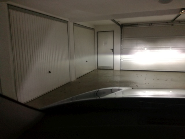

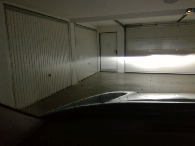

Podobně je vidět rozdíl osvětlený plochy po straně i v garáži. Jinak kdo řeší LED dálkový v kombinaci s potkávacími běžnými H7, bude samozřejmě svit dálkových o mnoho razantnější :D Ale berte ty všechny fotky spíš jako ilustrativní, skutečnost je o mnoho lepší :D/
