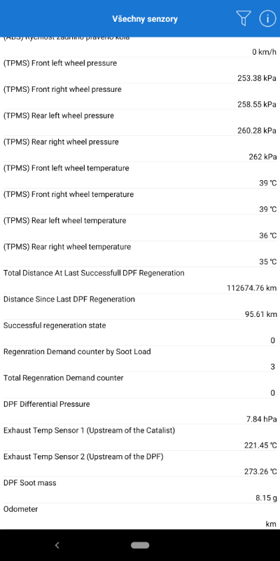

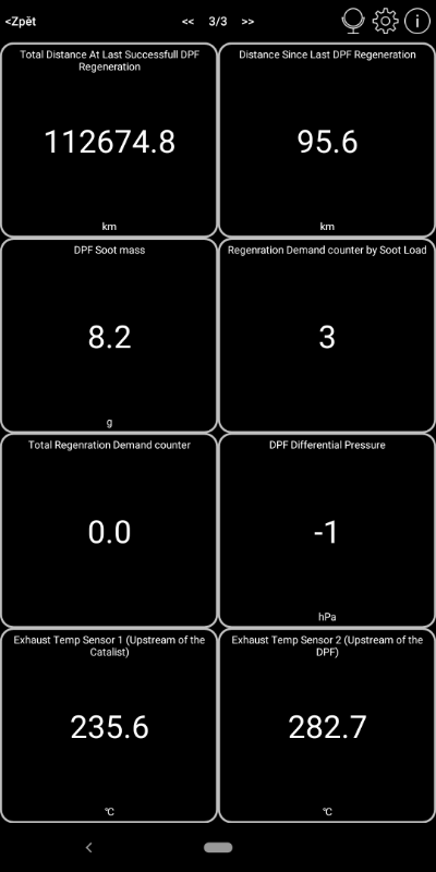

Mne sa osvedcila na mojho Tukyho (2.0 CRDi, 2016, 113000km) appka pre adroid CAR Scanner PRO s profilom pripojenia Hyndai Tucson TL FE - ktory obsahuje aj data ohladom DPF ako:
1. prejdena vzdialenost od poslednej regeneracie
2. Aktualne zanesenie filtra ( udaj v gramoch, po regeneracii vzdy 0 a regeneracia nastava vzdy ked presiahne hodnutu 16g )
3. DPF rozdielovy tlak ( na volnobeh ked je cisty filter ukazuje -5 az -1 , postupne zanesenim sa hodnoty zvysuju na 4 az 8 )
4. Teplota na vstupe DPF
5. Teplota na vystupe DPF (pri regenracii cca 600-650°C)
Aktualne pri tychto vonkajsich teplotach (30°C) sa mi vyrazne skratila vzdialenost medzi regeneraciami (cca 170km :shock: ) ak to teda bude tou teplotou, lebo na jar to bolo cca 300-350km) zlaty exOutlander ktory regeneroval vzdy po 500km.

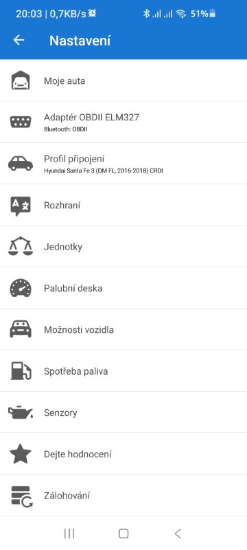

KUBINO 85: Můžeš mi prosím říct jaký profil přesně používáš? Na mém Tucsonu TL tyhle údaje ohledně DPF vůbec nemohu vyčíst.
Re: TUCSON 2.0 CRDI ako casto sa regeneruje DPF?
Napsal: 04 dub 2023, 20:09
od Kubino85
Najlepšie sa mi osvedčil Hyundai Santa Fe 3 (DM FL 2016-2018) CRDI
- funguje tam najviac senzorov
