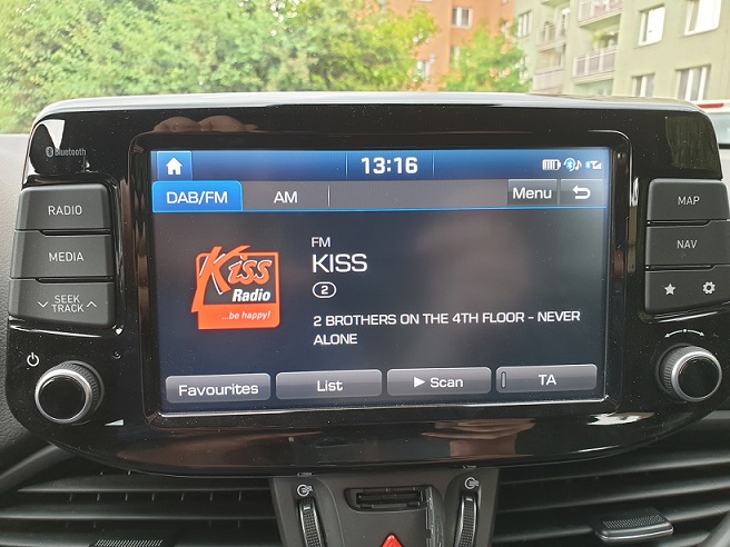

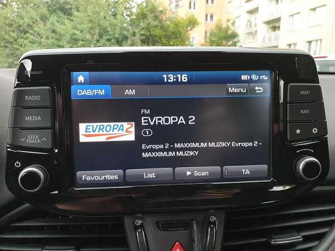

Re: Aktualizace 8" Navi
Taky jsem se dneska rozhodl pro instalaci a vse delal podle Gyngyho (https://www.hyundaiclub.net/viewtopic.p ... 55#p553576)
Pro aktualizaci SW pouzit soubor Hyundai_EU_All_Software_2019-1.2.rar
Pro aktualizaci map pouzit soubor Hyundai_Gen5.0_LGE_Map_2019-1.rar
SW aktualizovan snad ani ne za 10 minut pri bezicim motoru, vsechno naprosto bez problemu. Vlozil jsem SD kartu se soubory, system hned vse rozpoznal a automaticky nabidl update systemu. Behem updatu se system nekolikrat restartuje, proste to nechte bezet az do konce.
Mapy jsou naprosto bezproblemove, clovek je v podstate jen nahraje na kartu.
Jeste jsem pridaval do radia loga CZ stanic podle https://hyundaiklub.sk/navod-loga-radiovych-stanic/, a taky nikde zadny problem, staci postupovat podle navodu za dve minutky je hotovo.
Diky moc Gyngy a autorovi clanku na SK Hyu klubu!
- 2019-07-22 13.16.20.jpg (136.72 KiB) Zobrazeno 8538 x

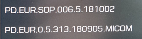

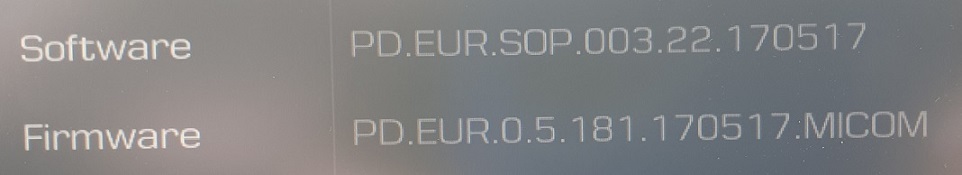

- Po SW updatu
- 2.jpg (64.33 KiB) Zobrazeno 8538 x
- Pred SW updatem
- 1.jpg (64.81 KiB) Zobrazeno 8538 x
