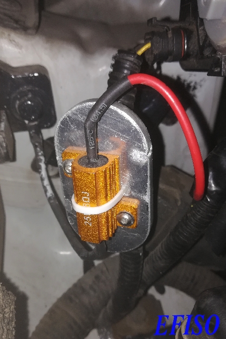

Predné boli tieto, sú teraz aj všetky smerovky (spokojnosť ! ) https://www.aliexpress.com/item/2x-BAU1 ... 4c4dMWpTj0
Tiež Canbus ale bez rezistora to rýchlo blikalo (asi pre
musí biť iný canbus
) doplnený rezistor vid foto .
Rozmer AL podložky 3X6cm hr5mm po 5 minutách blikania už sa nedalo udržať v ruke . Opačná strana väčší chladič 5x12 hr 5mm teple na dotyk žiadny extrém. Pri rozmere 5x10cm hr5mm (prípade chladič na diody ) žiadny problém dlhšie blikanie nie 30 minút
