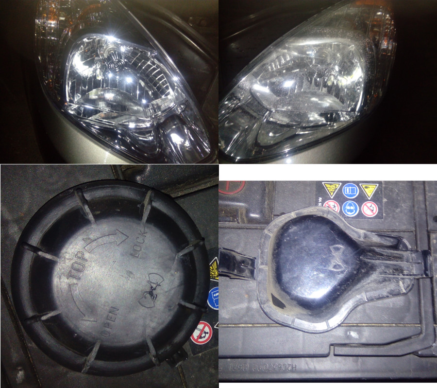

Moc zašlé není, ale oproti novému je to znát. Tuhle krytku bych mohl dát právě na to nové světlo, na původní ne (až se dostanu domů, tak vyfotim). K tomu rozleštovani mám trochu averi poté, co si tu jeden uživatel stěžoval na nemožnost nastavení světel na STK díky zbroušení do jehlanů (taky doma dohledám)

Tak se mi to vlákno, kde se to řešilo nepovedlo najít... a přitom si pamatuju, že to bylo vloni zhruba v listopadu a téměř jistě to byl starší accent, ale prolezl jsem to u nich celé a nic..
světlo je vždy nad patřičnou krytkou ;) a ten rozdíl v létech tam bohužel citelný je :/
PS: neumím fotit :mrgreen: :D

To pravé je OK . ľavé problematické ak by bolo len zašle (žluté ) tak preleštiť ručne ,ale je tam hodne mikro trhlín a to už nieje možné opraviť . Fakt vhodné iba na výmenu za nové. Záleží jak dlho si chceš ešte auto nechať či je rentabilné ak to je cenové drahší . Mam pocit že som to čítal, že aj tak musel dať nové aby prešiel cez STK . Problém je že to leštia el. leštičkou a často sa stáva že sa prehreje to plexi alebo je potom rôzna hrúbka ktorá spôsobuje lom svetla hoc niektorý ... tvrdia že je to zanedbateľné ale prechod svetla pres optický člen (kryt svetla ) určite spôsobuje rozptyl svetla. Tie mikro trhliny na ľavom svetle môžu robiť dosť výraznú neplechu :-k Tvár svetelného lúča vytvára zadná odrazová plocha reflektoru . Ta krytka na pravom svetla je vhodnejší variant ako ta staršia ľavá o dosť menšia a nižšia . Je to na tebe ako sa rozhodneš ale pri LED žiarovkách určite meniť to ľavé svetlo .Zmerať vzdialenosť od objímky žiarovky po zadný kryt jestli to
tam vejde :wink:
