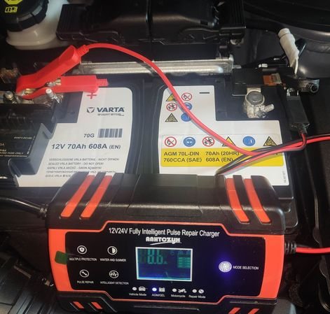

Na kostřící místo (bod) a kdeže to vlastně je ? Někteří výrobci dávají třeba přímo mezi ukostření a kostru takový připojovací jazýček, u mé ý30 mi přijde, že se konstruktér (ač manuál také doporučuje odpojovat ) projevil jinak…
Přišla mi z Alíka nabíječka, tak jsem zkusil domácí úkol :
Urazil jsem nějak germánského fyzika nebo toho druhého vědce připojením na ukostření vedle té jeho chytré krabičky ?
