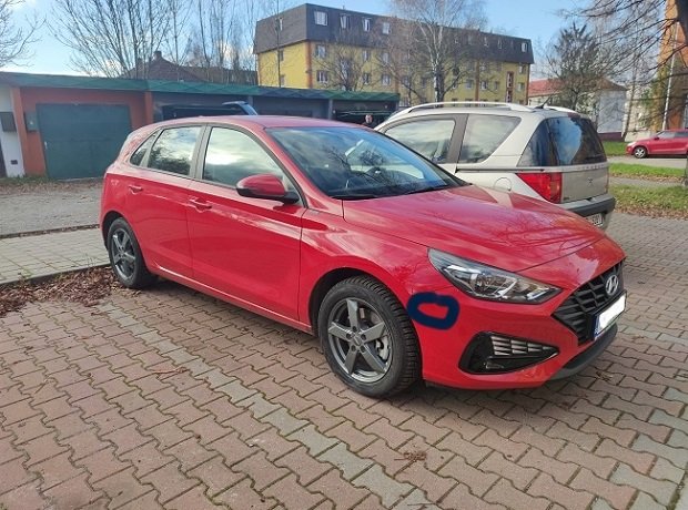

Bohužel máme teď v práci strašný frkot, jinak bych postup nafotil. Ale asi tak:
1) Odšroubovat cca 4 šroubky a cca 16 ks plastových cvočků z podběhů a celého nárazníku
2) V místě napojení na blatník je dobré jednou rukou asi 10 cm od okraje zatlačit na nárazník-označené místo na fotce, tím se prohne a druhou rukou ho oddělat trhnutím
3) Odpojit konektory od mlhovek, popř denních světel
4) Stoupnout si doprostřed před masku a celý blatník naráz sundat tahem směrem nahoru a k sobě
Je to fakt snadné, bude se sice celý kroutit, ale dá se nést jedním člověkem, klidně i několik metrů a neškrtneš o zem. Zpětná montáž je opačný postup. Ve dvou se to bude asi dělat lépe, když to člověk ještě nezná.
