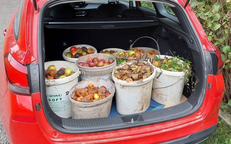

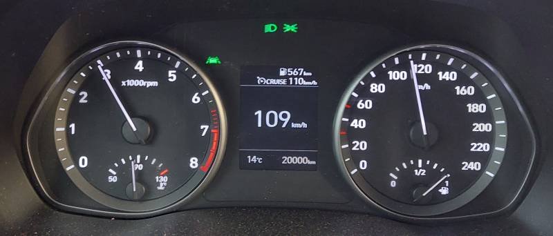

Před časem jsme měli kulatiny... 8)

To byly časy, kdy jsem měl tohle výročí se svojí i30 :lol:

jj, to byly časy... Na druhou stranu už se o auto tak nebojím, což je pocitově větší pohoda... :-)

Odjinud: Dobrý =D> Máš tam ale ještě celkem dost volného místa :lol:

No, az dojde na sklapeni sedacek a vozeni vetvi, tak bude dokonano :-)

to prijde skor nez myslis. pomaly prestanes davat deku na podlazku a skonci to tak ze tam tie jabka nakoniec vysypes bez kyblov :-D
