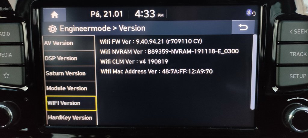

podělím se o svoji zkušenost:
- i30 vyrobena 12.11.21 převzata 12.1.22
- Firmware zde v odkazu, stejný jako má lachtan86, takže asi poslední co existuje
- Telefon Samsung A52 5G
Po spárování přes bluetooth se samo zeptalo jestli chci spojit i bezdrátové AA, po povolení vše funguje. Po nasednutí a nastartování se spojí bezdrátově AA zobrazí se mapa, začne hrát Spotify. Ideál co víc si přát.
A teď přijde to velké ALE:
Spotify cca každou minutu na 1 sec vypadne zvuk, takže k nasrání.
AA vydrží bezdrátově spojené cca 30 minut a pak se odpojí a už nepřipojí.
Takže ve výsledku nepoužitelné. Přes kabel funguje naštěstí bezproblémově.
Nemá někdo zkušenost zda změna CPU configu by mohla vylepšit i toto?

Co jsem tak namátkou koukal, návodů je spousta, zkusil bych postupovat třeba podle tohohle: https://cormang.com/2020/01/19/how-to-f ... ng-issues/
Samsung má dost agresivní uspávání aplikací na pozadí.
