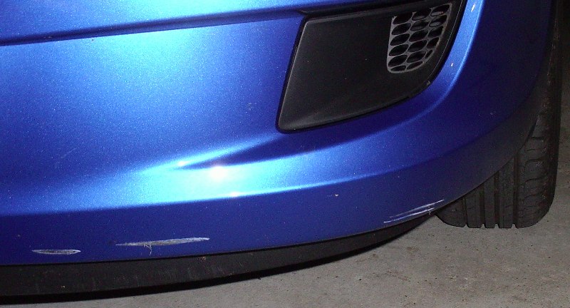

Ahoj. Podařilo se mi vzít lehce obrubník.
Potřeboval bych poradit co s tím, jestli nějak samo domo či servis.
Kolik by to mohlo v servise stát?
Je to odřené hlouběji než jen lak. Délka od asi 4 do 7 cm.
Četl jsem, že barva na domácí opravy ve flaštičce od Hyundai nesedí...

To je prece na Tobe, jestli za to chces dat 300Kc nebo 3000Kc a u prvniho obrubniku docilit stejneho vysledku jako ted.

No to je prave to, ze bych dal treba 1000, ale v servisu jsem vlastne jeste nikdy nebyl, takze proto se ptam. Je jasne, ze se neco podobneho muze stat znovu, pri prvni vetsi jizde mi pri tankovani tchan poslal na dvere u ridice pistoli z vedlejsi hadice ve stojanu, nastesti to neni skoro videt, to je jen drobny skrabanecek.
Nalezl jsem tvuj postup a vypada to dobre udelane, tak zkusim objednat flasticku, resp. mely by byt tedy 2.
Nevadi mi tak ani, ze se to odrelo, jako spis, ze jsem si rikal to asi nevyjde, ale myslel jsem, ze narazim pneumatikou a jen jsem se tak lehce priblizil...

Tak jsem dnes byl dnes u nas v Hyundai zeptat na barvu a zjistil jsem, ze uz je to Kia, takze na garancku pojedu asi do Prahy, kde jsem to koupil
Poradil mi lakovnu, kde mi nejdriv rekl 160 za deci, pak ze je to naka slozitejsi barva, tak ze to bude stat 260 za deci a kdyz jsem porad souhlasil, tak nakonec prisel, ze to je jeste neco jineho a ze nema ten zaklad, co stoji asi 2500 litr, takze jsem tam nepochodil. A jeste se me ptal, jestli chci do toho tuzidlo... Jsem mu rikal, ze to chci jen na male skrabance.
Ale na googlu jsem si nasel firmu s laky v Letnanech, pac sem mel odpoledne cestu do Tesca, a tam mi to na pockani namichal do flasticky se steteckem za 96Kc. Rikal, ze to namicha s bezbarvym lakem dohromady, kdyz jsou to male odreniny, aby to bylo jednoduche.

V Globusu jsem sehnal smirek 1000, jemnejsi tam nemeli. Pak nakou pastu na metalizu, neco jako tempo ale na nove laky.

Jinac jsem tedy o vikendu brousil, vybrousil jsem to pekne, dal jsem si s tim praci, ale s natiranim uz mne to nejak prestavalo bavit.
Potom jsem to trochu prebrusoval, ten novy nater, a prislo mi, ze tim brousenim ztmavnul. Nicmene prisla manzelka a nemohla najit (v garazi, neni tam uplne moc svetla) kde to bylo odrene, ackoli okolo bylo i od smirku zmatovane okoli.
No a kdyz to prehledla ona, tak sem si rek, ze nema cenu se s tim moc parat a nechal jsem to. Trosku sem to prelestil pastou na metalizy, ale nic moc, nevim jestli bych nemel koupit to tempo na stare laky. Tohle na nove laky moc nelestilo.
A samozrejme bych to dnes delal jinak, okolo tech ryh bych nalepil pasku, abych smirkem co nejmene poskodil okoli a barvou moc nezapatlal.

U metalízy se shodný odstín snad ani vybrat nedá. Bylo mi vysvětleno, že se to dělá tak, že se vybere co nejpodobnější a pak se to na cca 15 cm rozleští jako přechod do původního laku, takže ten barevný přechod není poznat. Problém je, když je to poškození blízko dalších dílů. To se pak musí lakovat i ony a cena stoupá. Účtuje se totiž lakování každého dílu karoserie zvlášť. Tak jsme se rozhodli, že ten škrábanec z parkoviště za ty prachy nestojí. Naštěstí není moc výrazný a kdo o něm neví, tak si ho ani nevšimne...
