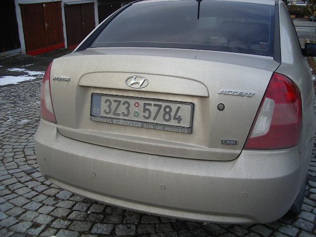

Já jsem si nechal namontovat čidla 4ks včetně lakování do zlaté metly a na pípák (disley je podle mě nesmysl) ja se dívam do zrcátek a cena včetně montáže 2500,- foceno v zimě sorry jinak to mám pořád naleštěné

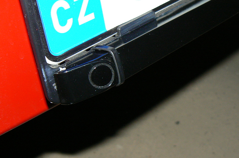

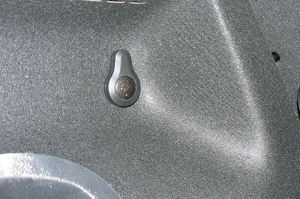

Ještě dvě fota pro Chrochtíka- Lišta je přilepena na podložku SPZ a pro jistotu je ještě zajištěna stahovacímy pásky.Boční senzory jsou vyoseny za středu (viz foto) takže dostatečně detekují i boky auta. Pípák je přilepen na suchý zip v kufru na boku. Vše ostatní- řídící jednotka+ kabely, je schováno za tapecírunkem v kufru.

foto-dvě-pípák

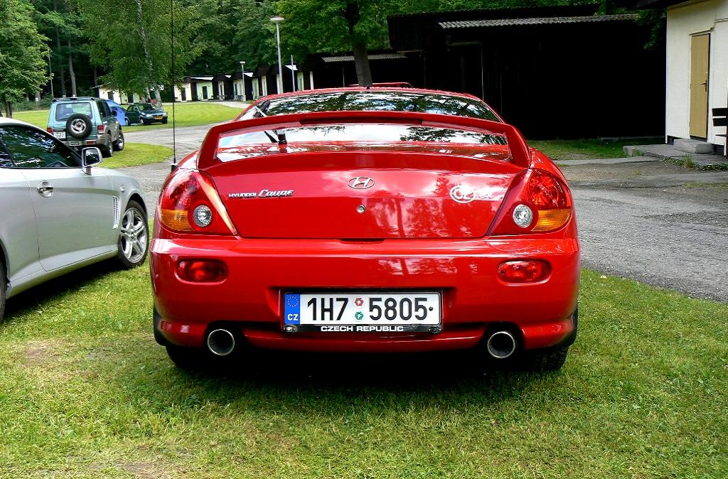

Bimbo má přímo lištu se senzory pod značku.Já jsem před léty koupil senzory s displejem a akustickou signalizací někde v Německu.Nechtěl jsem dělat díry do nárazníku,tak mám senzory přímo pod značkou v držáku značky.Fungují spolehlivě i v dešti.Krabičku s displejem a akustikou mám v loketní opěrce(neláká to zloděje,akustický signál je dost silný i při zadělané loket.opěrce a pokud chci vidět úplně přesnou vzdálenost,zvednu opěrku a ve víku se ukáže displej,který mám v zorném poli,když se při couvání dívám skrze zadní okno.. :DPravda je,že ten displej moc nepoužívám-dostatečně přesný je i zrychlující se ton akust.signalizace.
-Mimochodem,fotka z nedávného českého srazu v Třeboni(vedle je stříbrný
Dedeho,vpředu Galoper Pepana.
