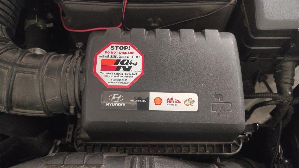

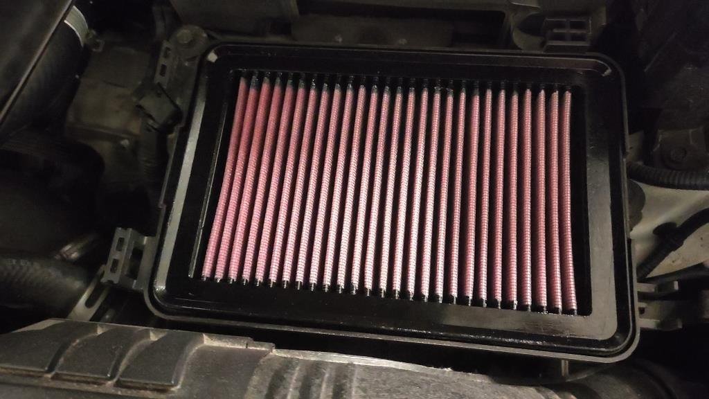

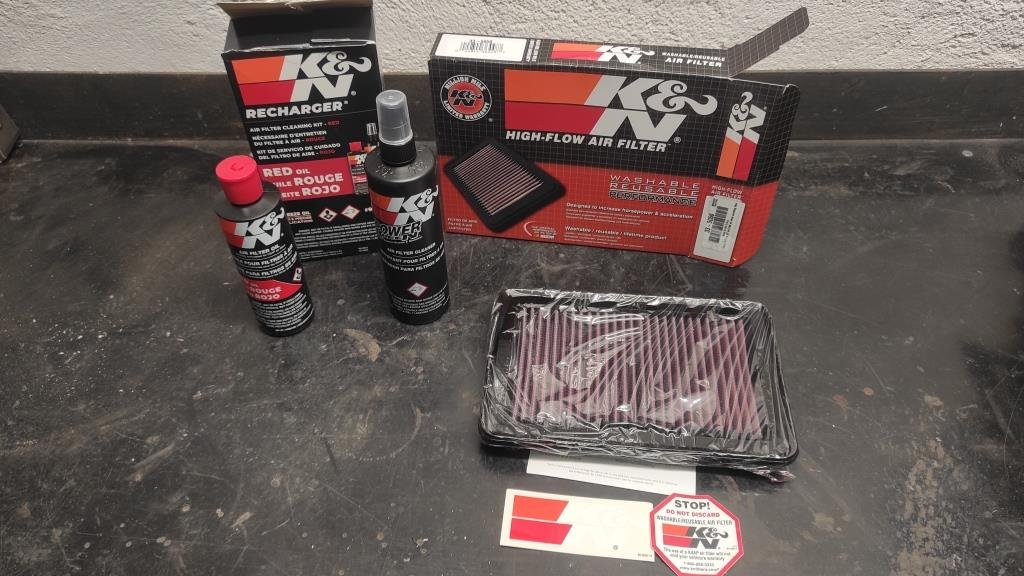

Tak mazlovi včera dorazila sportovní K&N vložka vzduchového filtru. Pocitově se nic nezměnilo, mělo by to být poznat při vyšším výkonu, kdy by motoru neměl docházet tak brzo dech (ve chvíli kdy se škrtící klapka otevře na plno) a lepší průběh v horkých dnech. Tak uvidíme :D
Pro i30 PDe je to typ vložky:
https://granex.cz/vzduchovy-filtr-kn-fi ... order_item
A sada pro následnou údržbu:
https://granex.cz/cistici-prostredek-re ... order_item

Hele, taky jsem ho měl, je to placebo, výkon to nepřidá, ale nemusíš kupovat každý rok papírový.
Nevím kolik tě stál, mě tenkrát 2000kč takže návratnost cca 10 let.

1400kč viz odkaz. Na brzdě byl u známého změřený nárůst krouťáku ve špičce o cca 7%. Ono při běžné jízdě když to drží a reguluje klapka, tak se nic neděje, je to jako u série. Změna je ve chvíli, kdy se klapka otevře do plna (v podstatě když dáš plný plyn) a v tu chvíli je tam rozdíl, ale není to žádný WOW efekt. Jako, kdo od toho čeká nárůst výkonu, tak to fakt ne, já od toho čekám to, že když dám plnej, tak by to mělo na špičce začít vládnout později. Každopádně je s tím práce, každou výměnu oleje vyčistit a naimpregnovat.
Samozřejmě je v plánu chip, tak tam to bude mít údajně větší význam :mrgreen:

Souhlasím s Miloshem. Přínos v podstatě žádný, naopak horší filtrační schopnosti než klasický vzduchový filtr.

Horší? Celkem dost jsem toho načetl, než jsem ho pořídil a v podstatě by měly být stejné za předpokladu, že se o ten filtr pravidelně a správně postaráš. Máš nějaké jiné info (zdroj) kde to vyvrací? Používají to úpravci jako APR, Boes apod při jejich kompletních přestavbách... Mě to bylo doporučeno právě s plánovaným navýšením výkonu :-k

Zkusím pohledat až budu doma. V podstatě bylo ukázáno, že filtrační materiál KN filtrů není tak hustý a dostane se tak přes něj nejen více vzduchu (což je žádáno), ale i více drobných částic prachu. Měl jsem KNko v předchozím autě, u i30ky jsem zůstal u klasickýho filtru Mann.
Kde plánuješ úpravu software/chip? Na jaký hodnoty se pak 1.4 TGDI dostane?

mal som K&N na dvoch predchadzajucich autach a pocitovo sli motory rychlejsie do vyssich otacok pri plnom plyne, ale boli aj hlucnejsie, ziadne problemy sa na motorch neobjavili a dokonca aj skrtiace klapky neboli skor a viac zanesene ako zvycajne
tiez planujem instalovat tento rok po garancke, uz len z dvoch jednoduchych dovodov - usetrene naklady a ekologia
