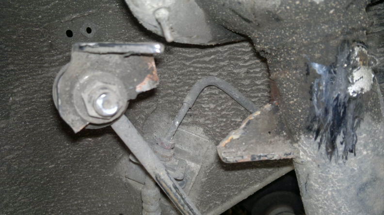

Já to sice nepovoloval osobně, ale sám jsem mechanikovi říkal, že právě vzadu může být problém. Ale následně mi tvrdil, že žádný problém s povolováním nebyl, tak nevím, jestli machroval nebo to byl fakt - no hlavně, že to šlo :lol:

Tak on je to trochu rozdíl, mít auto na heveru, který má metr 1.90 od země a nebo ležet na parkovišti na asfaltu s minimem místa a ke všemu drkotat zubama, protože byla zima jak v ruským lese :D

Mě ty zadní měnil kamarád. Byl jsem u toho, takže můžu potvrdit, že šly povolit úplně v pohodě jenom golou cca 40cm dlouhou. Auto bylo zvedlý jen malým heverem tak, aby šlo sundat kolo.

Vy furt jenom ..vyměníš, nevyměníš.. ale s tímhle jste nepočítali že se může stát že? :shock: :roll: :lol: Já taky ne...
Svařeno COčkem.. Ale taky si tlumiče vyměním, díky tomuto.. [-o<

Martun: Takový ošklivý bebínko a jak jsi to přežil? :shock:

Když mě ty moje přední přijdou v pořádku. Přemýšlel jsem o nich po přečtení fóra, ale zatím jsem vyměnil jenom zadní, protože mi jeden vytekl. Ten byl teda úplně hotovej. Místo aby táhlo (či jak se tomu říká) vyjelo z těla tlumiče, tak v klidu zajelo samovolně dovnitř.... Výsledek výměny je neskutečnej. V zatáčkách jiný auto. Poznala to i manželka.... :D
