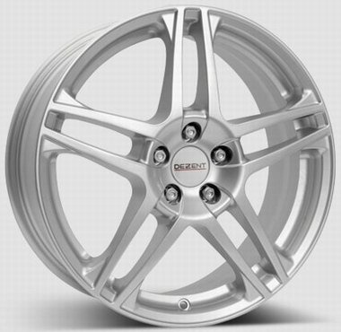

Nemáte někdo na autě tyhle disky - DEZENT RB?
V nabídce jsem je našel s ET40 a ET48 jako disk 6,5Jx15.
Jelikož tenhle rozměr stejně v TP nemám, nezbyde mi než s typovým listem na ouřad, ale co už.
Zajímalo by mě hlavně, zda vzít zális ET40 nebo ET48???
Chápu, že kolo bude oproti tomu, co mám teď buď o 5mm víc venku nebo o 3mm víc utopený (jestli jsem to neprohodil).
Nicméně netuším, jak se to projeví (předpokládám, že nijak).
Cena je dobrá 2093,- včetně DPH.
Budou k tomu jistě třeba kroužky nebo nový matky, což?
Díky za jakoukoliv reakci.

Tak 6,5x15 ET40 Dezent RB nabízí přímo Hyundai jako příslušenství... takže na funkci to vliv nemá. Pro ET48 nevím, ale když pro 7"x16 a pneu 205 je dovoleno ET42, což je proti 6x15/185 navíc (v prostoru mezi gumou a vozem) o 15-3=12mm, tak ET48 při stejné gumě "nemůže" vadit.
K těm +5/-3mm bys měl přičíst asi ještě nějakej milimetr rozšíření pneu vlivem roztažení na širším disku, ale nebude to celá polovila rozdílu šíře ráfku (0,25"/6,35mm).
Jestliže se na stejnej ráfek může dát guma 185 i 195, tak je tam rozdíl hnedka 5mm, takže 3mm samy o sobě nemůžou hrát roli, ovšem pár milimetrů na gumě, pár na disku a v zimě pak máš "nepochpitelně" nalepennej bordel za kolama a furt to drhne...
