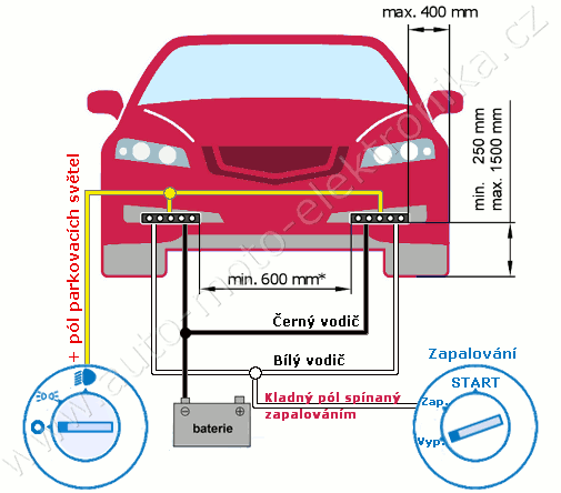

Mám dotaz, krom permanentně zapnutého vypínače světel nejde na elantře r.v. 2006 nějak aktivovat denní svícení buď přes dia nebo doplněním nějakého relátka? Jde mi o to, že když nechám permanentně svítit hlavní světla, svítí zbytečně i palubka. U denního svícení by to tak být nemělo. Nemáte někdo nějakou informaci?

zapojení
zapojení

od alarm
dnešné svetlá sú už riešené tak, že + z parkovačky ide len do jedného svetla, v ňom je cvakýtko, ktoré preruší a napätie do druhého....ale nie všetky....
