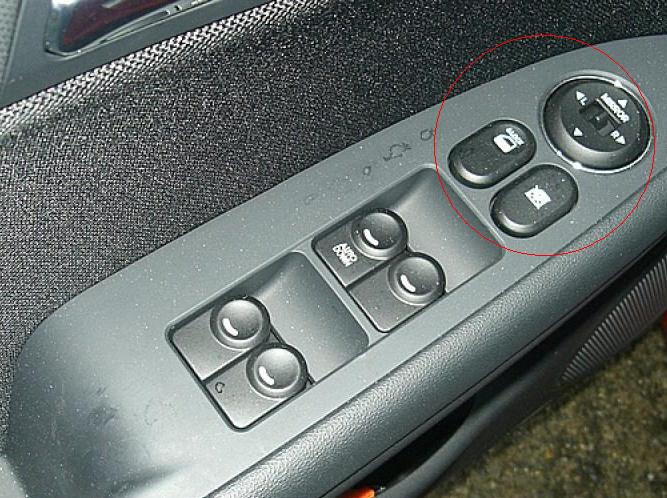

čauec,
máte na dveřích podsvícený taky tyto ovladače ( ovl.zrcátek, lock dveří, blokování stah.oken)?
Modře mně svítí určitě ty čtyři na ovl.oken.
Díky
....jo a co vše svítí v loketní opěrce? možná dejte raděj foto.
Podsvícení ovladačů.jpg (84.44 KiB) Zobrazeno 4502 x

na dverach mi svietia iba ovladace okien a v loketnej opierke vstupy na iPod, AUX a USB

Taky jsem řešil osvětlení tlačítek, a jednoduše jsem koupil modré LED a nacpal jsem je pod tlačítka ve dveřích a taky pod zásuvku a zapalovač. Svítí to okrajem kolem těch tlačítek a celkem to splňuje účel. Jenom na okraj, zapalovač má přípravu na osvětlení a je tam dokonce konektor na který se ta žárovka nebo co tam má být připojí. Nechápu proč ti šikmoocí šetří na takových zanedbatelných položkách.

Dal jsem tam modré LED+odpor 500k , rozebral jsem madlo u dveří a ty LED jsem takovýma těma propichovacíma svorkama připevnil na kabel od osvětlení. Musíš ho najít ,třeba nejakým měřákem. Přilepil jsem to tavnou pistolí aby se to za jízdy neklepalo.
Co se týče osvětlení zásuvky a zapalovače, tak stačí celý dolní středový panel ,kolem řadící páky ,chytit za okraj a opatrně sejmout/jde to docela snadno,bez použití nástrojů/. Pod ním je připojený zapalovač a dál už není problém připevnit LED k zapalovači a zásuvce. Je tam volný konektor ,tak stačí najít + -.
Udělal jsem si taky osvětlení popelníku ,držáku na nápoje a vnitřek loketní opěrky. Postup je stejný ,ale musíš demontovat panel opěrky.
Je to sice amatérské ,ale vypadá to dobře a hlavně když si v noci v autě něco někam položíš ,tak nemusíš za jízdy po tmě šátrat a hledat po hmatu kde co leží.
Úplně stejně mám vyřešené osvětlení podlahy ,stačí dvě LED .Znáš to,když ti večer něco v autě spadne na zem, už to nenajdeš.
Tohle by mělo být zamyšlení pro výrobce aby těch pár detailů dotáhl do konce/ třeba v Santa Fe jsou ty uvedené prostory osvětlené/
