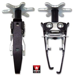

Ahoj jde všechno,ale bez vercajku ne :!: , na to potřebuješ tohle: To Ti přidrží ventil aby Ti nespadl do válce ,pokud nemáš něco podobného tak to ani moc nezkoušej bez sundání hlavy nemáš šanci a natlakování válců není spolehlivé :wink:

Jde to ,ale jenom na některých motorech záleží v jakých úhlech se nacházejí ventily :wink:
Další věc jak sou tuhá pera na ventilech věř tomu,že kolikrát máš problém to vůbec umačknout držej bestie jak zařezaný :evil: :wink:
