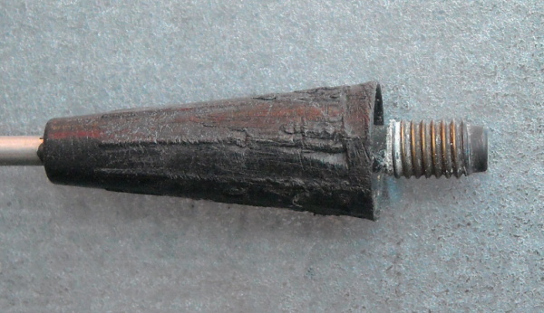

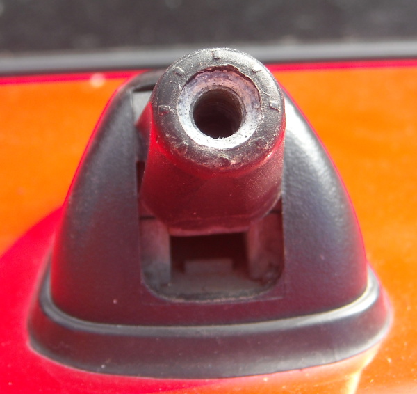

Prosím Vás, mohol by niekto komu ide normálne tá anténka odšrobovať, hodiť foto ako vyzerá tá anténka po odmontovaní
(pohľad na závit) a tiež ten protikus čo zostáva na streche. Skúšal som to totiž povoliť kliešťami, ale bez úspechu. Ono, tá anténka sa mi otáča ale nejde von. Pripadá mi to tak, že je tam niečo utrhnuté. Toči sa aj prut aj ten vrubkovaný plast ale nejde mi to von. Možno keby som silnejšie stlačil ten plast klieštami a skusil potočit, tak by to povolilo, ale neviem ako je to tam riešené pod tým plastom. Ďakujem vám za každú radu. Inak som zatiaľ max. spokojný s GETZíkom. Kúpil som 1,1 (Portugal) 5dv. 2004, 64000km. Vymenil som akurát predné brzd. doštičky, a brzd. kvapalinu.

Zatím ti mohu nabídnou pouze toto http://www.getzclub.net/viewtopic.php?f ... %A9na#p921 zítra ti to nafotím. :D/

Příspěvek od ferrda »
Ano, ďakujem toto už mám preštudované. Rátam s tým že ak sa mi ju nepodarí vyšrobovať tak by som ju celú vymenil podľa toho návodu. Budem veľmi rád keď to zajtra pofotíš. Vieš, ono je to taká blbosť. Vlastne to ani nevadí keď nejde tá anténa von, do umývačky nepojdem, ale serie ma keď niečo nefunguje tak ako má.

Příspěvek od vipe »
Slíbené foto. :wink:
Vďaka Ti VIPE, mám to vonku. Stlačil som ten plast silno kliešťami a povolilo to. Povodný prut som nahradil troška kratšim. Tie fotky mi pomohli.
