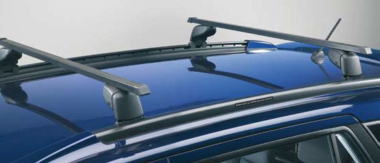

ale je tady ještě jedno řešení : na kola jsem ale měl už nějaký střešní nosiče tak jsem si pořídil i toto : E82002B150 - Střešní nosič pro OE podélníky, černý
je to fajne, nasazuje se to tak že se vyhodí origo příčníky a dá se to do těch kolenic ve kterých to jezdí,
a hlavní výhody tohoto řešení ?
a) úzký profil, možnost instalace libovolného příslušenství které by jinak nešlo na široké origo příčníky Santičky ( nosiče kol, držáky lyží ... )
b) dostatečná vzdálenost od střechy auta takže není problém dát lyže k sobě a vázáním dolů nedřou střechu
c) širší než původní takže je možno dát dva široké držáky lyží vedle sebe ( a ne jen jeden na původní, na okrajích dost zahnuté příčníky )
d) možnost umístění na libovolné místo na střeše, bez ohledu na předvrtané dírky pro původní příčníky ...
samozřejmě jsou zde i nevýhody .... CENA a pro někoho jistě nemalý problém odmontování původních příčníků ...
já jsem ale spokojen ... a to jak s rakví tak i s příčníky ...
