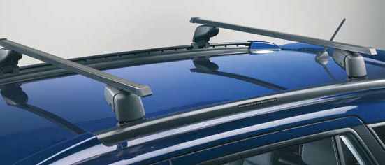

Pánové,podělte se, se zkušenostmi.Na Santa Fe (nové)..jsou mezi lyžinami přičníky / skoro dost na pevno/..Nicméně,když jsem na ně nahodil lyže (pár v balíku-ne samostatně )a vlastně dosti pracně za použití stoličky upevnil, tak vázáním lyže doléhala až na plech střechy.
Někdo namítne-rozbalit a jednotlivě skluznicí položit na příčník.Jistě také je to řešení,ale když vezu 5 párů lyží,tak mi ani vedle sebe nevejdou...to odhaduji.
Samozřejmě to není přijatelné.Vidím to tak,že tudy cesta nevede.
Nevím jaké systémy jsou pro Nové Santa Fe na trhu k máni.Vidím to na "krabici"...box na střechu. Nechci se však napálit,abych nekoupil box,který se mně jen líbí.Musí se dát snadno připevnit a dobře držet.
Ty rozměry střešních lyžin a příčníků se nějak vymykají z rozměrů obvyklých u drtivé většiny aut.
Takže mám trošku pochybnosti a nevím co vhodného pro tento účel existuje.
Problém s lyžemi vcelku není,když se vezou až 4 osoby,sklopím pravou zadní sedačku a 4 páry uložím do úhlopříčky-a je vystaráno.Ale s použitím dětské sedačky/ s děckem/ a 4 osob toto je nereálné.
Sdělte své zkušenosti - kdo jezdí lyžovat v plně obsazeném voze a jak přepravuje až 5 párů prken??

ty Thule Spirit jsou jistě velmi efektní ale právě ty půloblouky se dost těžko právě na příčníky nasazují, příčník je docela široký a ty kleštiny se skoro ani tak nedají roztáhnout...
já si vybral Thule Ocean 700 , ten ale dnes nahradil Thule Pacific 700 ... délka přes 2 metry se mi hodí i v práci, jsem elektrikář a lišty jsou právě 2m dlouhé a nemusím je rvát dovnitř do auta ... Ocean měl takový fajnový uchycení pomocí kovového "Ú"čka které se zaklaplo uvnitř rakve ... hotovo za 3 minuty, žádné dotahování, šikovný patent, navíc dost široké na příčníky Santičky ... deklarují 6 párů lyží ... my tam dáváme 3 páry lyží a 2 snowboardy ( ty největší co se běžně dělají, délky 166cm ) + 2 až 3 páry lyžařských bot, rakev je příjemně vysoká :-) - vše baleno ve vacích, takže by to tam asi šlo narvat víc ale měl bych strach že se to podře ...
ale je tady ještě jedno řešení : na kola jsem ale měl už nějaký střešní nosiče tak jsem si pořídil i toto : E82002B150 - Střešní nosič pro OE podélníky, černý
je to fajne, nasazuje se to tak že se vyhodí origo příčníky a dá se to do těch kolenic ve kterých to jezdí,
a hlavní výhody tohoto řešení ?
a) úzký profil, možnost instalace libovolného příslušenství které by jinak nešlo na široké origo příčníky Santičky ( nosiče kol, držáky lyží ... )
b) dostatečná vzdálenost od střechy auta takže není problém dát lyže k sobě a vázáním dolů nedřou střechu
c) širší než původní takže je možno dát dva široké držáky lyží vedle sebe ( a ne jen jeden na původní, na okrajích dost zahnuté příčníky )
d) možnost umístění na libovolné místo na střeše, bez ohledu na předvrtané dírky pro původní příčníky ...
samozřejmě jsou zde i nevýhody .... CENA a pro někoho jistě nemalý problém odmontování původních příčníků ...
já jsem ale spokojen ... a to jak s rakví tak i s příčníky ...

ASi si je v životě neviděl,jelikož thule doporučuje tento typ uchycení na santa fe a ty půl oblouky sa nasazují v pohodě,dají se roztáhnout zevnitř takovým plastovým kolečkem na ruku o dost více než je síla příčníků a jsou celé pogumované,takže se nemusíš bát ani odření.Samozřejmostí pro boxy je nutnost mít vyvrtaný otvor ve předu v držácích lyžin,aby ta první lyžina šla poposunout maximálně dopředu.

Po přečtení příspěvků mne ještě napadlo..zvláště když čtu o délce boxu 2 metry....Jak se to "shodne" s anténou ? Je uložen ten box výše,že nezasahuje do antény?
Pokud to jen teoreticky hodnotím / nic z popisovaných možností jsem nezkoušel / tak se mi jeví,že zrovna ty střešní lyžiny a způsob uchycení příčníků není to pravé ořechové...čili nepovedlo se./ Jeví se zcela zbytečné,že lyžiny na Fečku jsou nižší než u jiných vozů,ale když chci použít musím na to namontovat jakousi nástavbu,která vše dosti zvýší
...a klasické píčníky /Thule/ mají uchycení na podélnou lyžinu zcele jinak řešeno-takže se použít nedají ( a mám je v garáži v koutě-zánovní ! ??)
...a když čtu něco o vrtání ?...tož,to vůbec neberu.Já jsem naposled vrtal (vrtákem ! ) do nového auta při koupi Š MB 1000 / či u Favoritu ?...nepamatuji který to byl,/ ,,také se tam muselo vrtat pro uchycení nosiče zavazadel.
Uvidíme,něco se časem dozvím.

Díru vrtáš do lyžin a udělají ti to v servisu,je to povolené hyundaiem a antena nevadí box vyjde akorát k ní-jinak projdi starší příspěvky tam už se to vše řešilo.

Tak jsem se v katalogu příslušenství dopracoval položky:Adaptér pro originál(OE) střešní nosič
Jak se tomu má rozumět?...mohu si myslet,že se dají použít klasické -běžné příčníky /nosiče/ (Thule),do lyžin na Santě, které pasovaly na klasické podélné lyžiny? ...no jmenuje se to adaptér..tak co kdyby.

Pokud chceš používat příčníky Santy tak v 1.řadě budeš vrtat.

Můžu jen potvtrdit že Pavel M má naprostou pravdu.Taky jsem řešil jaký box chtěl jsem Thule spitit 780 a v kamenném obchodě mě řekly,že to na Santu nepasuje.Nevzdal jsem to obvolal internetové prodejce tam mě ujistily,že to pasuje popřípadě není problém vrátit.Tak mám krásný černý v laku o cca 5000Kč levněji jak v kamenném,byl jsem 3x na horách v plné zátěži a box se ani nehne,ale bez vrtání to fakt nejde.

Děkuji za názory...jistě si mnozí vyberou.Já jsem si také udělal jakýsi názor po přečtení zkušeností.
Jen - na závěr : 2 věci,ke kterým jsem dospěl:
1.-mrzí mne, že nemohu použít téměř nové příčné nosiče (Thule) na klasické podélné lyžiny
2.-pokládám si otázku : ?? - k čemu tedy slouží originální příčníky na Santě (...a proč nejsou konstruovány tak,aby se daly posunout až do krajní /přední polohy/..když už bych objevil jejich určení a použití.

Tak to myslím ne !...ty podivné přičníky nemohou ovlivnit nosnost střechy.Edd
