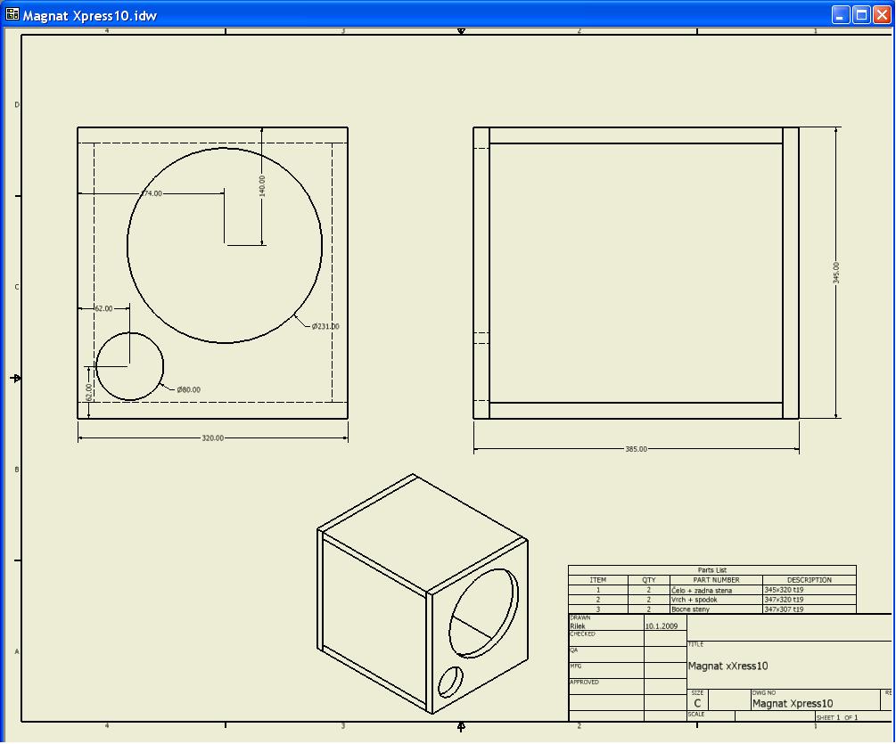

:lol: čert to nechcel.. pozeram do navodu a vzadu je komplet bedna vykreslena.... :lol:
zo všetkými udajmi...
šxvxh - 320x345x385 (mm) t.j. 30litrov
Otvor pre bassreflex 80mm
Hrúbka stien 19mm
Ponaučenie: Radšej si 3x prelistuj navod na použitie :lol:
Ale rád je stale malo a každá dobrá sa zíde :)
Treba pri skladani stien pouzit aj lepidlo alebo stacia iba samorezky?
Samozrejme budem bednu este obalovat...

Vykres spraveny, dosky narezane, uz iba bass reflex a prislusenstvo ktomu a ideme zapajat... :)
Otazka: Vata zvnutra je nejaka specialna vytlmovacia?
Zohnal som MDF 19, problem je v tom ze ma laminatovy povrch?! Vadi to v akustike?
