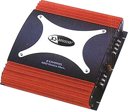

Autozesilovač XR-2020 2x35WRMS/4ohm 2x35W/4ohm, bez napěťového měniče, osazen TDA7377 citl.100mV-2V,odstup s/š 80dB,rozsah 20Hz-20kHz rozměry 200x240x65mm dálkové zapnutí
Re: hudba do auta
Tomuto zesiovaci bych se vyhnul, je prilis slaby a neni nic moc..osobne bych zesilovac umistil na bocni stene v kufru, pripade zezadu na sedacky nebo k podlaze kufru a nebo jeste pod sedadlo ridice. Vsechny verze jsem vyzkousel. Privodni kabel by mel byt dost siroky, alespon 15mm2, s pojistkou. Do kufru staci 5m dlouhy. Horsi je ho poschovava pod plasty.
Jako idealni zacatecnickou volbu bych videl toto:
http://www.autoradiahifi.cz/produkt/956 ... -2000.html
oba produkty jsem mel a byl jsem moc spokojeny, myslim, ze ten woofer jsem mel v dobe, kdy jsem natcel tohle video http://www.hyundaicars.wz.cz/13042007024.mp4
