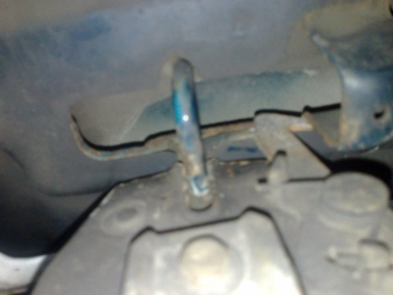

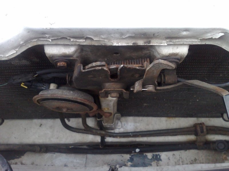

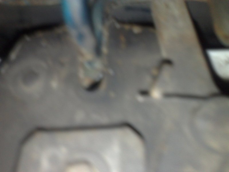

dava sem foto nevim co stim je :(
Re: Zamek na kapotu
Napsal: 16 led 2009, 14:34
od Idea
Re: Zamek na kapotu
Napsal: 16 led 2009, 19:56
od Idea
nikdo vtom nevidi ? zadnou chybu ?:( ja fakt nvm proc mit o nejde zavrit :(
Re: Zamek na kapotu
Napsal: 22 led 2009, 18:06
od Vita
Podle me by to chtelo ten zamek podlozit .....
Aby byl dal od ramu .....
Asi to pred tim bylo nabourany a spasovany .....a ted jsi koupil nebouranou kapotu a ta nesedi .....
Takze podlozit zamek, a nebo zkus jeste posunout na pantech ... jestli to jde ....

Re: Zamek na kapotu
Napsal: 22 led 2009, 20:14
od Vita
No ja nemyslel ta nova ...... Ale ta puvodni ... no to je jedno .... kazdopadne jestli to pujde, tak to posun na pantech a pak serizuj ten zamek .....
Jeste by slo trochu ten zamek potahnout smerem dopredu ......
