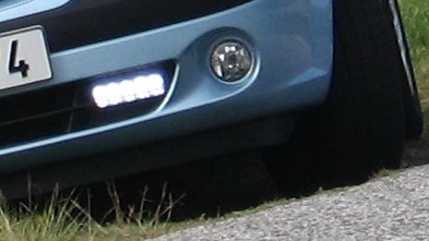

Já mám rok a čtvrt tyhle: http://www.stualarm.cz/produkt/sj-286ty ... omologace/
a umístil jsem je sem: (příloha)
Vešly se tak akorát. Někde se dají sehnat i za 2 000,-. Teď dělaj i meší 4×LED verzi nebo rovnou kulatý. Všechny maj už proudový zdroje nově v tělese světlometu (i ty SJ-286 - na webu maj starší obrázky) a i verze, kde se nemusí používat relé.

drakas: To jsou jedny z mala peknych SPD, co jsem videl. Ale jsou 25cm nad vozovkou?

Střed je 33cm nad vozovkou. Teď jsem to přeměřil

OK, na ty fotce to vypada fakt nizoucko, ale je to pekny.

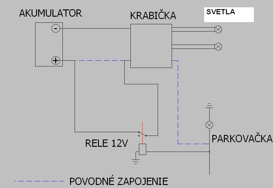

Tak som do mriežky upevnil konzoly, navrtal otvor pre kabel, na bateriu napojim plus, minus ale kde napojim kabel pre stretavačky? Kde ste umiestnili tú krabičku? Stačí ju nalepiť? Keby ste mi poslali nejaké foto ako to vyzerá zvnútra v motorovom priestore bol by som povďačný... vďaka

Re: svetlá pre denné svietenie- kam?
Nechtěl jsem kvůli tomu prořezávat izolaci na kabelech. Takže jednoduše: Odpojíš konektor od hlavního světlometu. Jednoduše sundáš krytku toho konektoru a objeví se jednotlivé vodiče (7). Drát který hledáš má růžovou izolaci (při pohledu na konektor ze str. vodičů a aretace nahoře je to 2. zleva, ve spodní řadě). Když si konec drátu od spínací jednotky patřičně upravíš (naletovat tak 10-15mm tuhý drát, nebo podobně) jde tam pak k tomu růžovému dobře "přistrčit". Je to taková pěnová hmota. Pak už jen stahovacíma páskama dobře zafixovat, pro jistotu i kryt konektoru a hotovo.

TAkže na konektore stačí odstrániť kryt- v zadnej časti, rozdelený na 2 časti, samotný konektor je asi nerozoberateľný.... ešte som pozeral do oblasti poistiek ale tam sú min. 2 ružové drôty... ešte špekulujem nad nejakým konektorom resp. svorkou skrz ktoré by som to spojil.... zatiaľ je vonku zlé počasie tak to skúsim až bude voľná garáž.... vďaka za rady...

Urobil som to ako ste radili... ale nie je to celkom elegantné... nedalo by so to pichnuť niekde do škatuľky s poistkami, kde ide tiež nejaký zvazok káblov? ale neviem ktorý je od svetiel.... len taký nápad... fakt pripojiť ten kábel je jediný problém.... ale ani napichovať tie svetlá do tej medzery nebola sranda... a káblov k svetlám tiež nedali ani o cm naviac...
