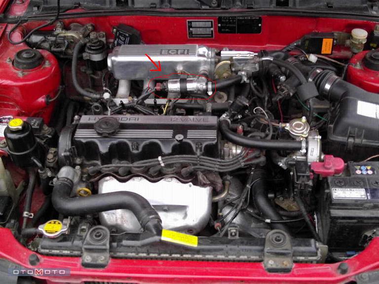

nazdarek....tak najprv odpovedam kolko mam otaciek na volnobehu, tak je to okolo 850-max900...a tych tvojich 1200, mavam ked je uplne studeny motor, ale ked sa zohreje se je OK....a druha otazka kde je temostat...ako vidis od chladica ide smerom do motora cierna hadica (ta vrchna,lebo origo idu dve hadice, vypustacia napustacia)...tak hned jak sa spaja hadica s motorm je tam mala "nadobka" kde je termostat ulozeny,na vrchu by mali byt dva srouby ktore ked povolis tak sa ti to otvori ako hrniec s pokrievkou :lol: ..a tam to presne mas..dufam ze ti pomohol moj navod :-k

Dekuju moc, to presne sem potreboval vedet. Takze muj motor si "mysli" ze je studenej a ma proto vysoky volnobnezny otacky a je furt studenej... to dava smysl ;)
