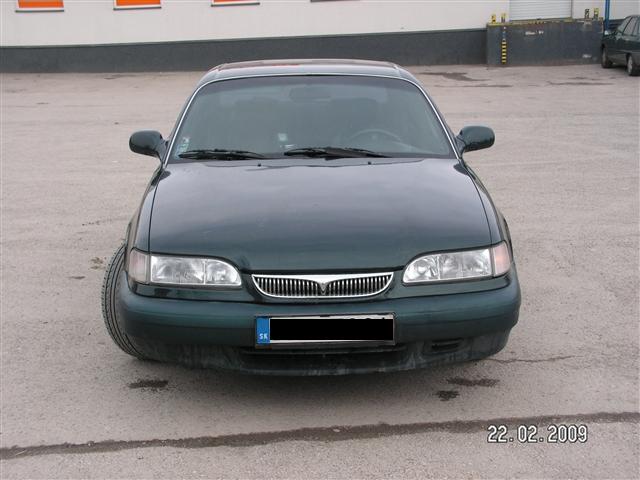

A jeste jedna otazka, vzadu nema zadny napisy a vpredu ma masku, jakou jsem nikde jinde nevidel. Je to nejaka "spesl US verze" nebo nekdo jenom vymenil masku a vzadu sundal napisy a prestrikal to?

Ta maska byl doplnek a ja osobne ji na sonate mam.Jinak je to klasika evr. verze.Ten knoflik je na sporovni a normalni jizdu.Proste te automat pusti do vysich otacek nez preradi.Co se tyce centralu,tak po skusenostech doporucuji sundat tapec u dveri a poradne prolejt zamek WDckem.Kdyz nepomuze tak ti odchazi motorek centralu.No a podivej se jestli mas spatnou nadrzku a nebo jen gumicku ve ktere je na sazenej motorek.

Uz jsme si mysleli, ze mame neco "extra". Skoda :D

TAKY tu masku chciii =D> da se koupit ? ma nekdo na prodej beru hned !!!!
jeste muzes nafotit par fotek vypada krasne ta sonatka diky úredem :)
jinak ta maska mi pripomina masku na PROTONA 416 415 a tak

Idea píše:TAKY tu masku chciii =D> da se koupit ? ma nekdo na prodej beru hned !!!!
No ja bych mel mit jednu starsi na dilne se podivam tak ti ji dyztak za neco necham.

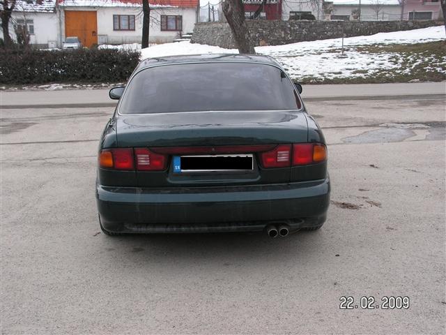

A jeste pridam zase nejakou fotecku. A taky jsme tu karu "votunily" :lol: Mi ten prazdnej bezpismenkovej zadek pripadal tak nejak divne, tak jsme si koupily krasny stribrny pismenka V6. :P At vochcafkari vi, s kym maji tu cest.
