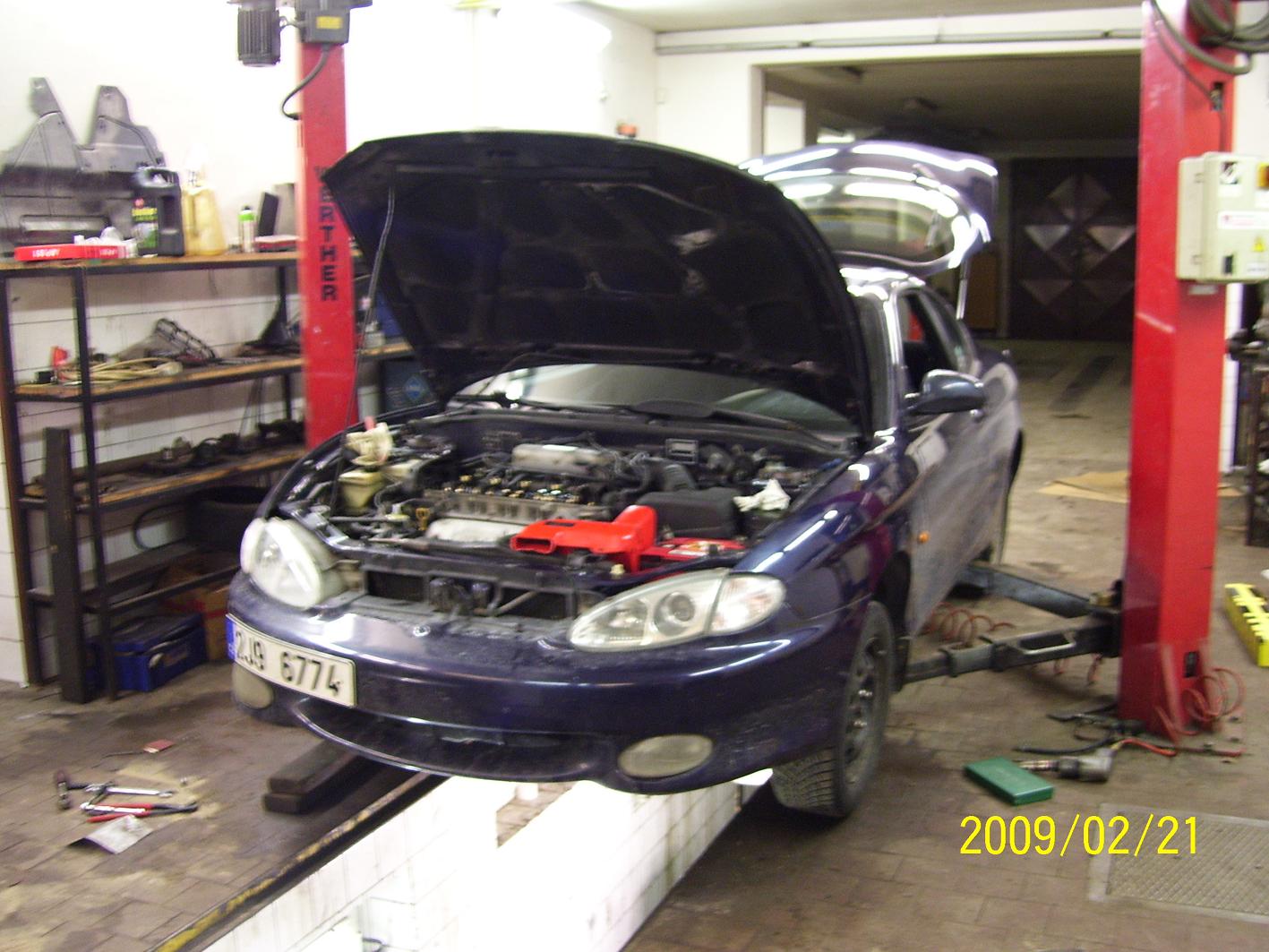

sobota 21.2.09, Česká Třebová. Jerry byl ochoten a poskytl mi svůj čas, šikovné ruce a zázemí na dílně. Vyměnil mi tlumiče, poloosu, převodový olej a společnými silami skoro dopadl i řetěz na vačkách. Tímto děkuji i Hujerovi jakožto příteli na telefonu, i když nás nevědomě uvedl v omyl, kdy nás zmátl, že mezi značkami na vačkách má být 12 čepů řetězu. Po dvou demontážích montážích mi to totiž nechtělo startovat, tak jsme rozebrali i Jerryho auto a spočítali čepy a je jich 11. Předtím jsme jich při montáží mezi značky vč. 11 usadili, ale dvakrát po sobě se nám při utahování ložiskových vík pohla vačka a přeskočila o zub, čehož jsme si nevšimli...

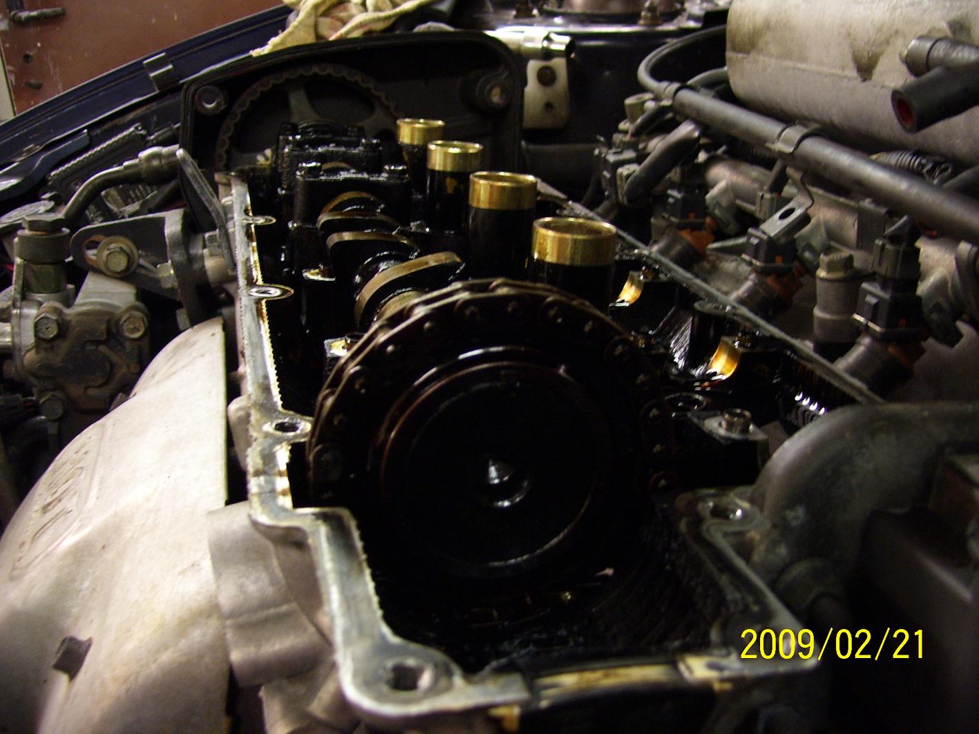

Příspěvek od mirpie »
dílna

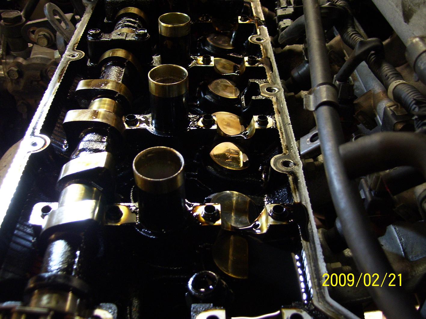

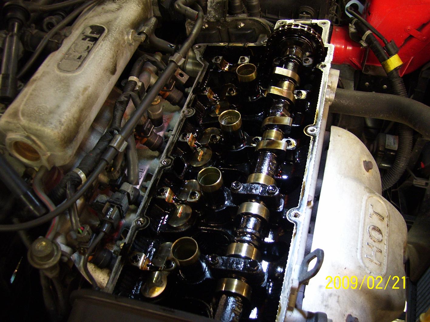

vytáhnutá sací vačka, pohled na hydraulická zdvihátka

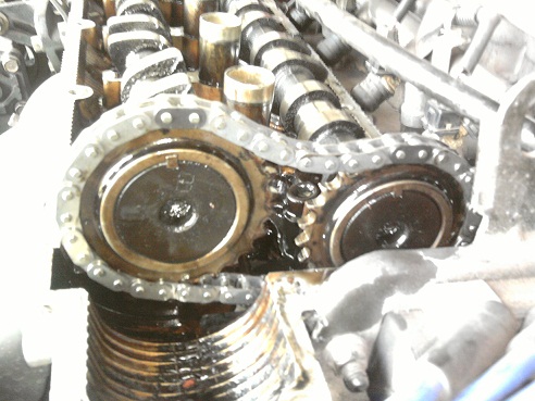

jj děkujem ale to jsi nebyl sám kdo všechno byl z toho v pr......když to udělalo kuck kuck.....

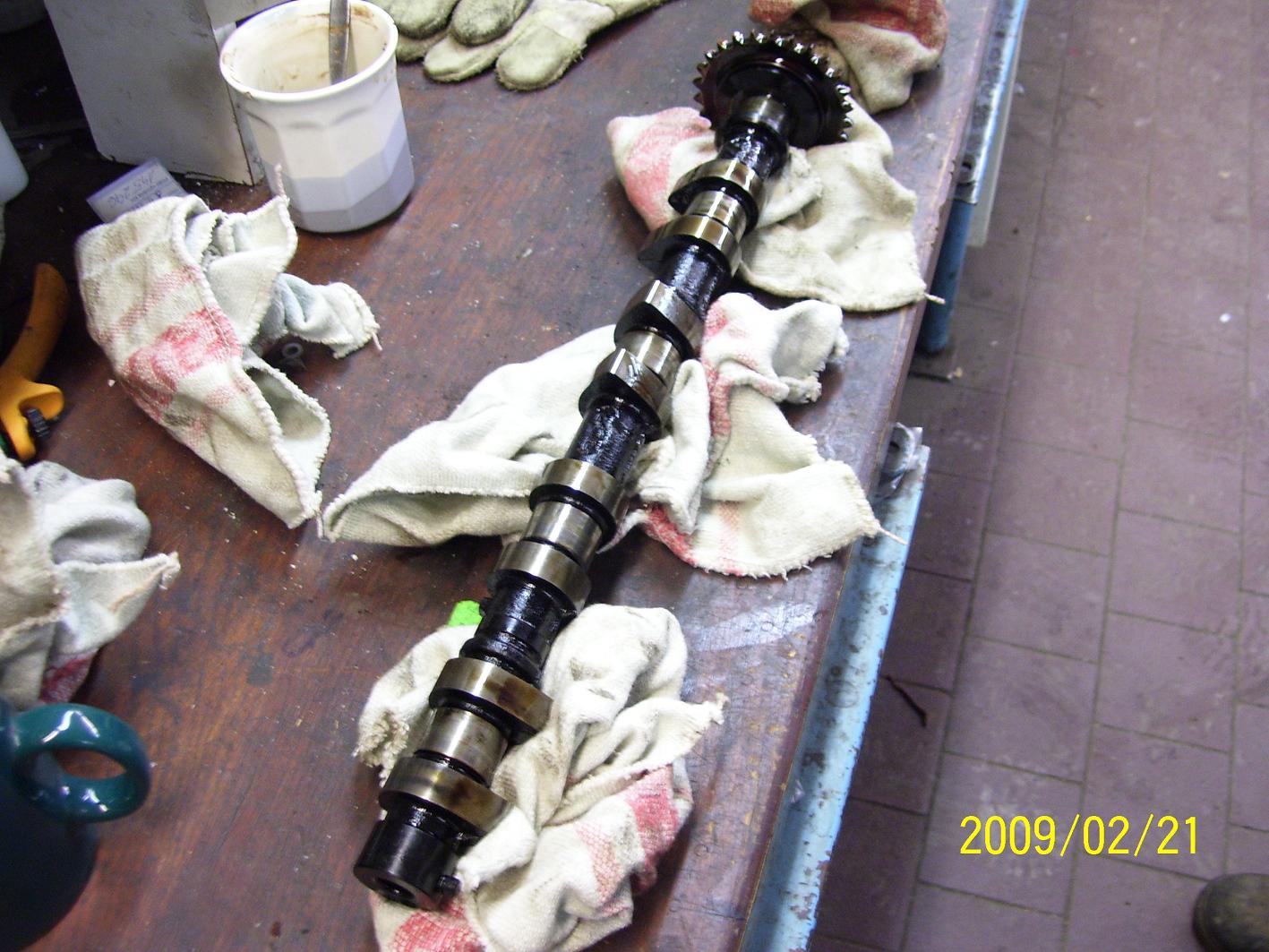

Tady je foto :

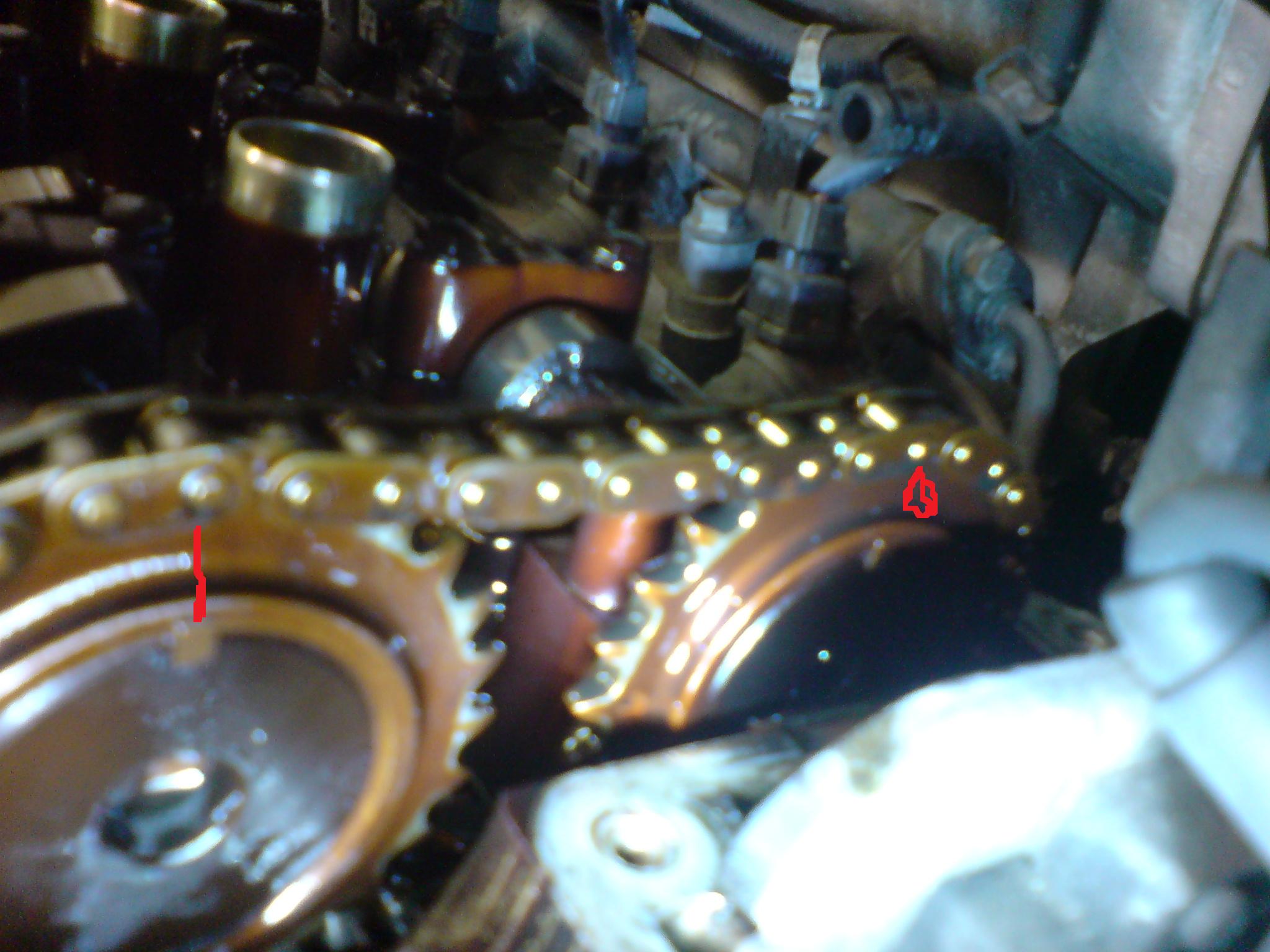

Příspěvek od Jerry159 »
no mi jsme mělnily tlumiče poloosu a řetez který spojuje vačky....mi máme vdě vačky z toho jedna je uložená na rozvodech a z té jde na druhém konci řetez na druhou vačku aby se točily stejně.....a ten řetez se vytahá časem a začne drnčet a takový plech co je nad tím no a míroj už to drnčelo právě o něj.....a tad yjsem pak dal fotku pro Hujera aby si všiml že to bylo 11 čepu na řetězu...byl takoví náš přítel na telefonu za což bychom mu chtěly poděkovat :)
jo, ta poslední fotka to je Jerryho motor. Zajímavý bylo, že Jerry měl označené všechny ložisková víka šipkou pro správné nasazení, zatímco já u dvou vík šipky neměl, a to u těch, co jsou přímo u řetězových kol (jedno víko na sací vačce a jedno víko na výfukové vačce) tak jsme je po vytažení označili jemně šroubovákem na horní straně vrypem, aby jsme je vrátili tak jak byli. Dotažení šroubů vík ložisek vaček pak byl bez momentového klíče trochu hazard, ale jak psal někdo v sekci lantra, je to 6ka šroub, takže moc nervat. A ono když to pak člověk 3x po sobě sundává a zas dává zpět, tak už ten správný moment v ruce najde. Vačku jsme vyndávali sem a tam jak na běžícím páse :-), než to pak konečně naskočilo.
