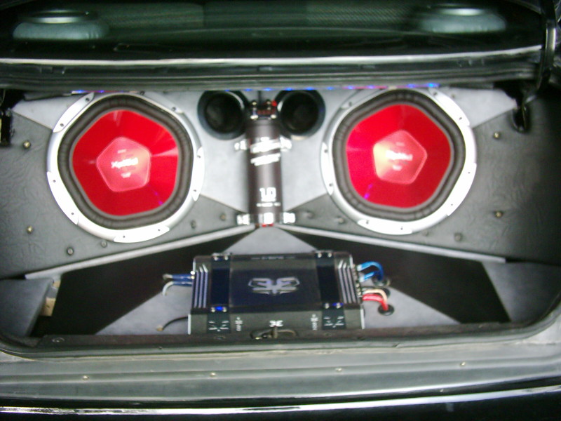

Příspěvek od Peťan »
určitě to táhni od baterky k zesíku silným kabelem přes pojistku.Já to mám ještě jištěný kapacitorem
DSCI0003 (2).JPG (122.7 KiB) Zobrazeno 5128 x
