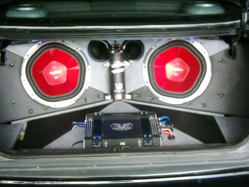

určitě to táhni od baterky k zesíku silným kabelem přes pojistku.Já to mám ještě jištěný kapacitorem
- DSCI0003 (2).JPG (122.7 KiB) Zobrazeno 5061 x
