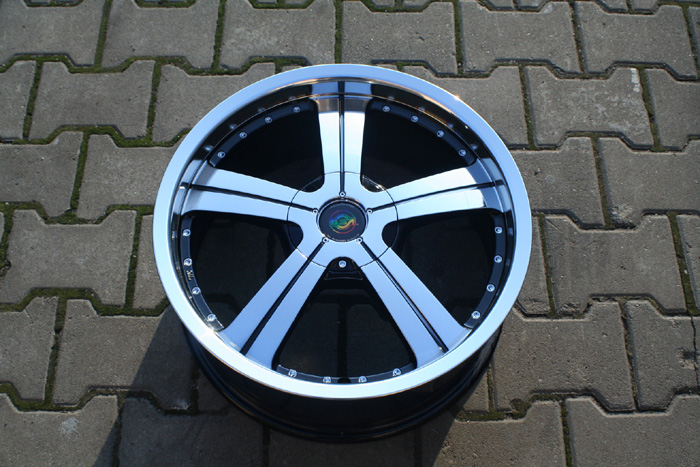

co poviete na tieto kolesa?
http://www.autobazar.eu/sk/dotz-4×1143- ... 37805.html
mozem ich mat aj s gumamy za 150eur ....
radte,mam ist do toho alebo nie ....
Odkaz musite zkopirovat cely a upravit ho nelze, nevim proc. Hardam
