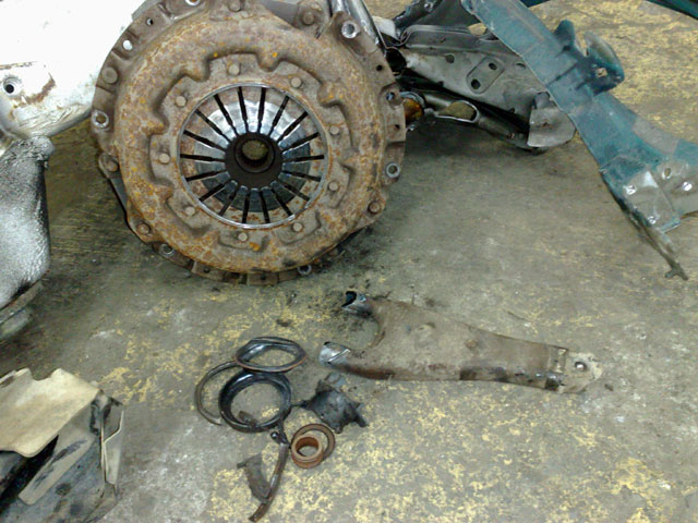

takze takto nejak to vyzeralo:
lozisko uplne na srot, pritlacak kvalitne obruseny a vidlicka tiez...
tie plechy okolo nastastie nie su moje :)

Tak k tomu, není co dodat :-k

hm fakt husty,pocitam ze ji mam v hodne podobnym stavu,az prijdou prachy taky me to ceka :( :( :(
