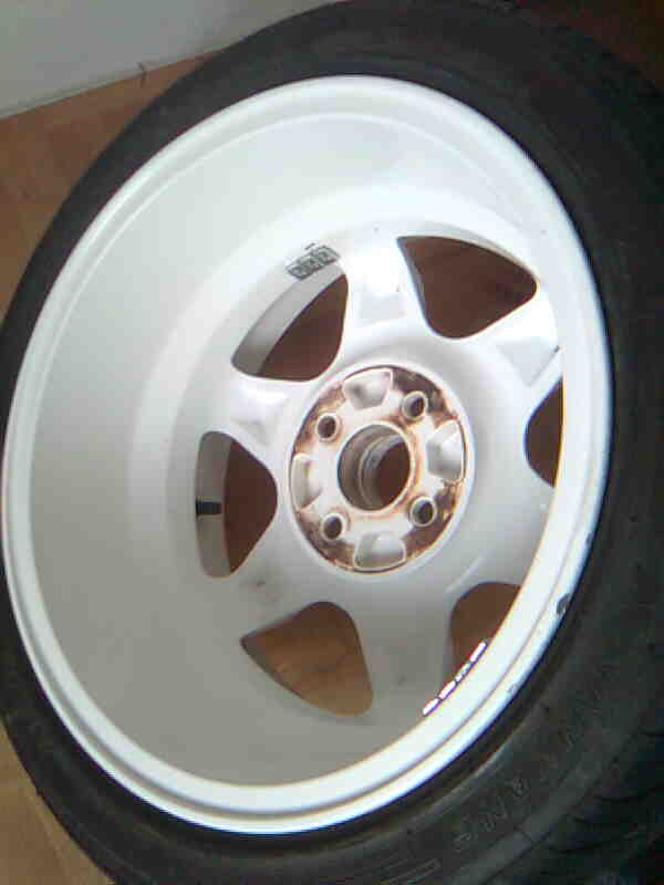

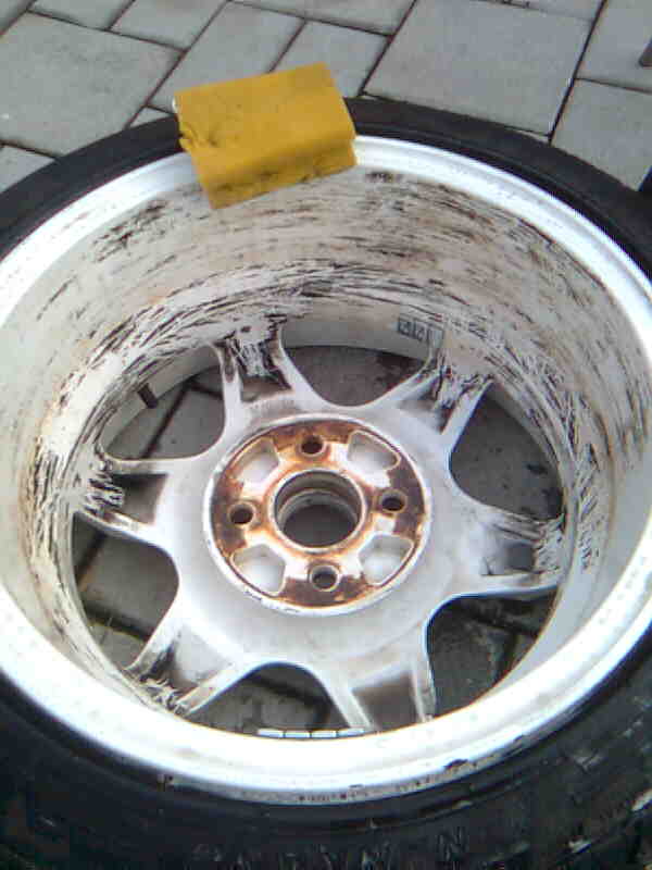

Este minuly rok som ignoroval vymenu brzdovych dosticiek tak to vyustilo do vymeny komplet prednych brzd.
Mam opraskovane biele kolesa, ocelove piliny sa mi spiekli na jednom kolese ktr. bolo doslova posiate hnedou vrstvou.
Hlavnu spinu som zoskrabal sroubovakom a zbytok ani za nic vycistit...
Cif- nepomohol
Kupil som "cistic kolies"- bezvysledne.

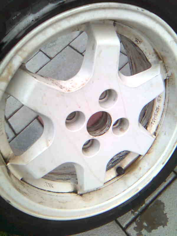

dostal som tip na čistič sporakov a grillov :D/ Bez sebemensieho namahania kraaaasne spina zliezla dole.
dohadzujem foto pred a po pouziti...

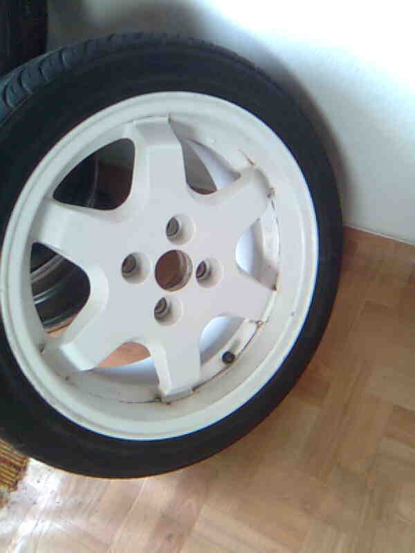

Aby bíla, bíla byla... :)
