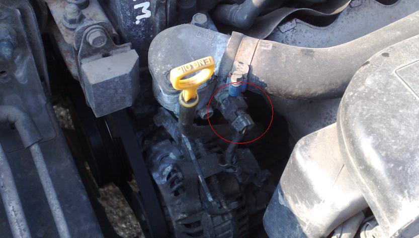

Caute potreboval by som vediet aky je to snimac, potrebujem ho vymenim. Je to hyundai accent 5dv. r.v. 1994 1,3 benzin

teploty vody

zhrado píše:teploty vody
pre riadiacu jednotku :)

Dik, lebo problem je v tom neako mi sa mi zacala rozsvietovat check - engine a prisiel som na to ze problem je v tomto snimaci. Ked som s nim troska pohol tak zacala kontrolka svietit. Tak dufam ze problem bol naozaj v tom :)
