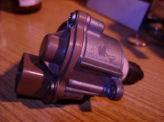

ahoj, ahoj moc vas tady vsechny zdravim :hyu:
Jen takova "drobnost" nedavno me zacaly pri studenych startech kolisat volnobezne otačky tak sem po precteni podobnych připadu usoudil ze by za to (mimo jine) mohl moct krokovy motorek volnobehu a tudiz jsem jej behem chvilky demontoval jenze nez se me podarilo zjistit ze neoddelavam telo motorku nybrž krytku pod kterou jsou jeho vnitřnosti vypadla mi do motoru pruzinka (takze uz neni :) ).
potřeboval akorat rozchodit a promazat civečky proměženy-OK jen ta pružinka :wink: :D
po vrakovištich v okoli Brna nedostatkove zboži a nebo maji zrovna ten druhej typ :wink:
Proto se vás všech příznivců :hyu: chci touto cestou zeptat : neleží vám náhodou doma nějakej takovej podobnej pod stolem? Nebo aspon ta pružinka už jsem si i jednu vyrobil jenže to jeste nejak neni ono :D
předem děkuji za vaše odpovědi ikdyž budou třeba typu nemám či za blbost se plati 8)
