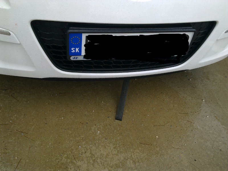

Zdravim...
tak me patalie s i30 nekonci... po promacklych dverich nasledoval kaminek na dalnici (pavouk u spolujezdce) a dnes rano jsem prisel k autu a divam se ze ze spodku trci nejaky molitan. Tak jsem ho zastrcil a jel jsem do servisu hyundai ktery tu mam kousek od bydleni. Tam se jenom na to podival a bez vahani (ani se me nezeptal) ho vyskubnul - pry ze tam neni potreba a nema tam zadne opodstatneni. Nejspis mi ho pry nejake zvire vytahalo ven.... Ja autum prd rozumim ale rikam si proc tam teda byl kdyz tam byl k nicemu :-k
Nema nekdo s timto zkusenost? Jedna se o asi pul metru dlouhy molitanovy pas v oblastni chladice...

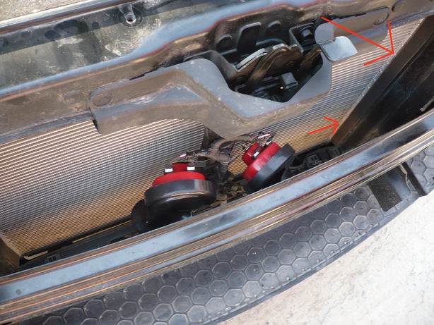

89majlo96
Příspěvky: 3545
Bydliště: Topoľčany
Re: molitan u chladice
Příspěvek od 89majlo96 »
myslite tento molitan??? lebo iny tam neni...

89majlo96 píše:myslite tento molitan??? lebo iny tam neni...
Tak som sa dostal k tomu az dnes aby som si to obzrel zblizka. Prisiel som na dve veci.
Ty sa asi rad vrtas v autach. Mne sa ten kryt chladica demontovat nechce :)
A za druhe ten molitan co si cvakol na tom obrazku mam na oboch stranach. Cize musel odpadnut zjavne z nejakej tretej ktora nie je asi tak jednoducho vi :-k ditelna
i30 1.6 Style, Steel Gray
Recenzia i30 http://moje.auto.cz/zello/hyugo-1.html
89majlo96
Příspěvky: 3545
Bydliště: Topoľčany
zello píše:
no ten kryt chaldica ide dole len s celym naraznikom :D A to som cvakol ked som menil klaksony...
tak potom tam bude asi este nejaky molitan medzi chladicom vody chladiacej sustavy a chladicom klimy :-k
