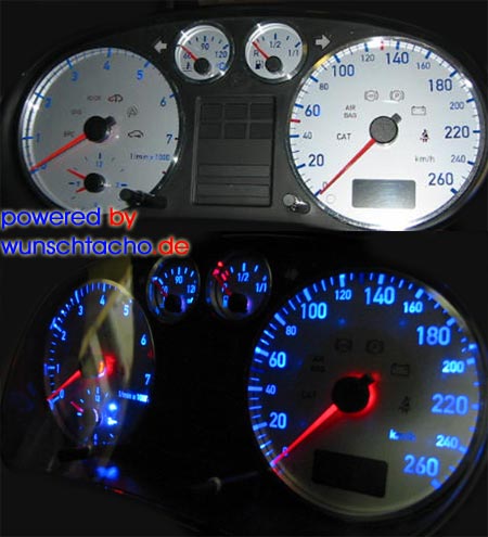

Je jedno jakou barvu bude mít dioda.Pokud se nezmění podklad(ciferník pod ručičkama)A ten je červenej!A pozor na sundávání ručiček.Při špatném nasazení budou ukazovat blbosti.Tu je návod jak se dělají ciferníky.
http://www.wunschtacho.de/produkte/material.html

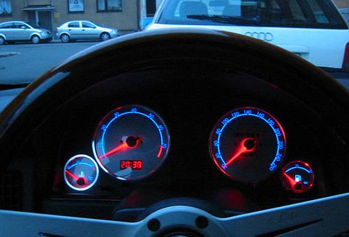

Přložil jsem obrázek jak září taplazma(děljí to na zakázku)
